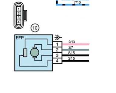

Sergei55.ru писал(а):
в бензонасос 4 провода уходят
один общий на насос и дут
просто перепутыны внутренние разьёмы
на модуль Б/Н приходит две массы (на ДУТ и на элмотор), плюс на элмотор и провод с приборки, т е по сути три потенциала, и при неправильном подключении только масс или проводов непосредственно на ДУТ всё должно работать как и прежде, а при других комбинациях не будет работать ни насос ни ДУТ
RS0Y5-42-02D

@oapv , перекинь два провода и всё сойдётся
давай рассмотрим комбинации
1. меняем провода на ДУТ - работает и насос и ДУТ
2. меняем провода на мотор - ДУТ работает, а мотор крутит в обратную сторону
3. меняем провода масс - работают и мотор и ДУТ
4. меняем плюс на мотор и на ДУТ - ничего не работает
какой вариант выбираешь?
RS0Y5-42-02D

на дут три провода
показометр показывает, но на оборот
подвижный дут не трогаем а концы меняем местами
на дут три провода
на ДУТ два провода
RS0Y5-42-02D

@oapv , сними бензонасос и посмотри
Вложение:
Безымянный.jpg [ 17.52 КБ | Просмотров: 376 ]
@Sergei55.ru , а на старый модуль Б/Н приходит три провода, т к масса общая, то она внутри самого модуля расходится на мотор и на ДУТ, или я не прав?

да внутри
с массы два провода расходятся
я два раза на бывшей менял эл.насос и сетку
да внутри
один на мотор и один на ДУТ
второй на ДУТ идет с приборки
а где третий провод?
