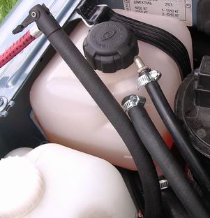

UVova писал(а):
Вадим, Ты, на своей крышке, как определяешь что впускной клапан травит? :smile_nod:
Чтение данного форума заставляет нормальных, казалось бы, людей всё время сомневаться в исправности всего и вся... У меня тоже стали сомнения закрадываться - вдруг подавит через патрубки?!!...
Решил, короче, испытать клапаны в крышке расширительного бачка ОЖ (КРБ)... Оказалось, что всех делов на 5 минут... Потому как крышечка от "Пчёлки" имеет штуцер и гладкий-мягкий нижний поясок (не то, что лимонадные - с зубцами)...
"Пчёлка" у меня всегда в гараже, дюбели - тоже...
ИЗДЕЛИЕ (И-Е) готовится менее минуты...
1. Испытание на ВСАС:
Прижимаешь И-Е к КРБ и всасываешь воздух (И-Е у меня чистенькое)
- слушаешь работу клапана:
2. Испытание на ВЫХЛОП:
Прижимаешь И-Е к КРБ и качаешь - по манометру на насосе смотришь, когда пузыри по краям КРБ полезут (в КРБ всегда конденсатик или ОЖ имеется)... у меня на новой КРБ - около 1 бар плюс-минус...
ВСЁ...
Если есть кусок подходящего шланга, можно проверить работу крышки, не снимая её... надо только заглушить верхний шланг и вместо него прилепить насос с манометром... Эти показания будут поточнее тех, что выше описаны - гравитация влияет, видно...
А насчёт того, что потёки на бачке ОЖ, так у меня своё ИМХО есть...
Когда снимаешь крышку - там всегда видишь капли (конденсатные) антифриза снизу около выходных отверстий... Буду думать(влагоотделитель проходит обкатку)...

LGG, на самом деле, если Вы снимете крышку с бачка после поездки, то увидите, что она снизу вся в каплях конденсата антифриза Даже после езды по ровной дороге - я проверял... И, как Вы правильно заметили, это не страшно, если движение машины происходит более-менее ровно, без подпрыгиваний колёс над землёй... Иначе начнутся потёки, из под крышки... У меня при активной езде всё ещё бывает такое...
Но, что я хотел сказать... - так это предупредить маленькое заблуждение, в которое вводят некоторые сервисмены - они советуют НЕ ЗАТЯГИВАТЬ сильно КРЫШКУ расшир.бачка (КРБ)... Я в своё время тоже попался на эту удочку и ездил себе, следуя их советам (можете смеяться...), и вытирая бачок от потёков (хотя и небольших)... Но, начитавшись форумов, я провёл таки вышеописанные эксперименты при разной затяжке КРБ... Давление срабатывания клапана крышки не меняется от затяжки (от 1,2 до 1,5 атм), следовательно - непонятно, зачем сервисмены советуют несильно затягивать КРБ?... Резюмирую: уже с неделю езжу с хорошо (в разумных пределах) затянутой КРБ и проблем с потёками из-под КРБ стало гораздо меньше (окончательный диагноз ставить рано - езда по ухабам вносит свои коррективы)...

weberg, легко принимаю эту логику и согласен... Тогда согласитесь, странно получается - в других областях деятельности везде принято ставить страховой вариант (типа обязательного наличия не менее двух предохр-х клапанов и т.п.)... а мы, автомобилисты, хуже, что ли??? Раз существует ОПАСНОСТЬ чрезмерного повышения давления - завод должен был предусмотреть в расширит. бачке дополнит-й предохр. клапан... ИМХО... Стоимость такого клапана, думаю, увеличила бы цену Расш.Бачка на 3 р где то, т.е. незначительно... хотя с нашим качеством нельзя будет доверять и второму клапану, как и КРБ - всё равно придётся проверять иногда...
Я лично решил не мириться больше с подтёками из под КРБ...
Спасибо за идею, ... Вы как хотите, а я ПРЕДЛАГАЮ (себе прежде всего) поставить этот клапанок (на атмосферки под 0,5 отрегулирую) самостоятельно, правда, торопиться не буду - пока крышка новая...

И я отмечусь. Купил восьмерочную крышку, ту, что с медным корпусом.
Перед установкой было замерено давление срабатывания.
Результат - 0.7-0.8 кг/см2.
Заинтересовался давлением срабатывания родной крышки.
Результат - 1.5-1.6 кг/см2. Хочу давление около 1. Подрезал пружинку на 1.5-2 витка, испытаю-доложу сюда же.
По собственно крышкам - есть в продаже аналогичная нашей, только с прозрачным внутренним корпусом - брать не советую, попался брак-обратный клапан(на всас) не работает в принципе.
И еще есть синяя, с надписью - Germany. Не впечатлило совсем, может попалась подделка турецкая. Оба клапана травят и не кроют вообще при дыхании в них даже ротом.
Добавляю.
Получилось 1-1.1 кг/см2.
