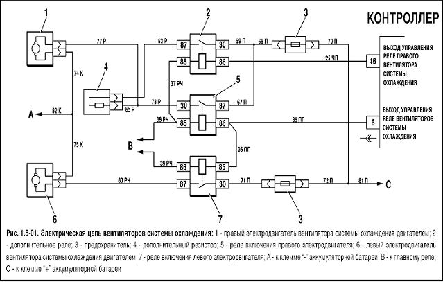

Needle писал(а):
Хотелось бы, так сказать, в общих чертах понять насколько сложно замутить такой тумблер с лампочкой-сигнализатором (чтобы не забыть выключить). Мне, собственно, этот тумблер нужен лишь в момент парковки, чтобы не сидеть лишних несколько минут ожидая пока включатся вентиляторы.
А чё, хорошая идея. Дополню:
1. Этот тумблер должен работать ТОЛЬКО при включённом зажигании (работающем движке), иначе не имеет смысла.
2. Этот тумблер должен включать сразу ОБА кулера, чтобы ускорить процесс.
Если эти условия принимаются (по крайней мере первое), то, достаточно подать "+" на обмотку реле включения вентиляторов. Это примерно так, как делает "Штат".
Щас я посмотрю схему и скажу (чуть попозже).
С уважением, Uncle Vova
Вот, собственно схема.
Чтобы включить оба венитлятора, надо подать напряжения полярности "Х" на ногу 86 реле №5. (провод 35 ПГ)
Чтобы включить только один, в режиме малых оборотов надо подать напряжение полярности "Х" на ногу 86 реле №2 (провод 25 ЧП)
Полярность "Х" - это либо "+" либо "-". Всё зависит от полярности, приходящей с главного реле (провода B, две стрелки влево).
Если с главного приходит "+" (что наиболее вероятно), то нам надо подать "-" (минус). И наоборот.
Чтобы выяснить, что приходит с главного реле есть три пути:
1. Порыться дальше в литературе
2. Спросить у знатоков
3. Проверить тестером
Лично я предпочёл бы применить все три пункта в указанной последовательности. Третий обязательно!!!
После проведения фазы исследований, идем в магазин, покупаем кнопочку, вставляем в свободное место, тянем от неё порводок к контроллеру и наслаждаемся. Даже через "переборку" проходить не надо. Всё в салоне.
Сообщение Добавлено: 07 июн 2006, 08:56
  •  386
  •  24 ноя 2005, 14:46
  •  Питер
А эти реле расположены в ногах пассажира!!!!!
И нужно найти там "+" и через кнопочку на зажигание!!!!!!
Я думаю достаточно будет 1 карлосона причем того который основную часть времени не работает.
Будет ему профилактика!!
