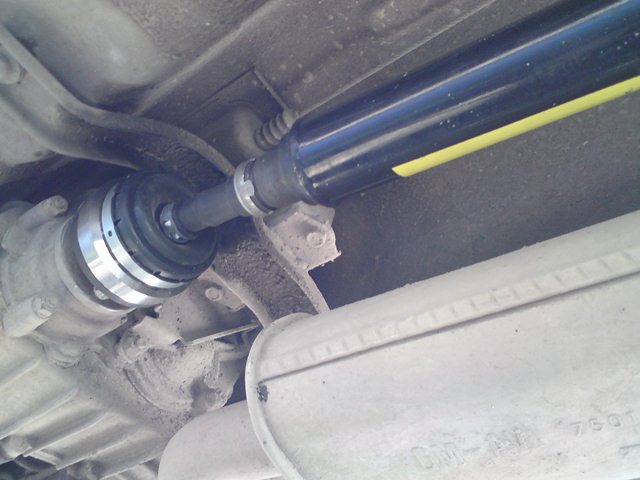

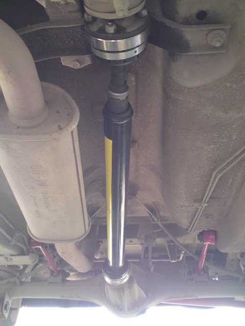

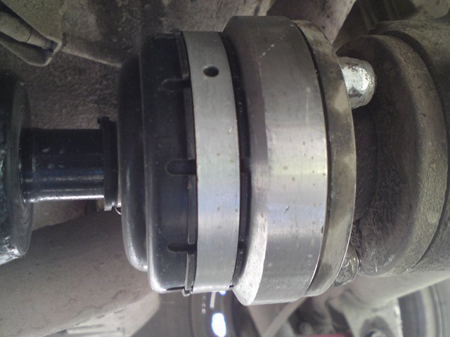

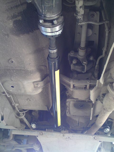

Покатался вечерком по трассе. Вибрация практически ушла, а может и пропала совсем, а я просто придираюсь, т.к. надеялся на большее. Возможно, из-зи того, что перебрали и протянули подвеску, стало чуть лучше слышно трансмиссию. Подвеска была реально разболтана.
Смущает меня только люфт в заднем подшипнике раздатки. Надо будет заехать к официалам, может они что насоветуют.
Вот фотографии карданов которые поставил.

это не заводские карданы СиМ. Это СОНДА или иной безымянный новоклёп. А сонда никогда в жизни не ставилась на конвеер, потому что барахло и колхоз. Рекомендую засунуть из в зад продавцу.
вот так выглядит СиМ
отличия - нет шлицевого соединения, оба ШРУСА - плунжерные, тоесть подвижные вдоль вала. И сами плюшки - не такие как у промвала, а покрупнее.
Пыльник - светлый полупрозрачный гофрированный из какогото весьма крепкого материала (нерезиновый)

carmack, - а может и не сонда, у нас постоянно конторки по гаражам лепят какую-то ерунду с ВАЗовскими наклейками и выкидывают на рынок, но своим местным не продают : Я похожие видел, но у них корпус шруса был черный, вроде как каленый :smile_bigsmile:

Ходить эти валы не будут, т.к. промвальный шрус не рассчитан на продолжительную работу с ненулевым углом. Во-первых износятся быстро сами плюшки. Во-вторых шлицевая накроется люфтом (это слабое место даже оригинальных крестовинных валах). В третьих если хорошо давануть, то плюшку срежет. Это на промвалах то происходит с околонулевым углом работы, чего уже говорить о мостах.
Основой производства СиМа стала именно кардинально новая граната, сконструированная именно под высокие обороты и отклонение углов работы. Плюс пояс разгрузки шлицев самой гранаты. Ну и разумеется отказ от шлицевого на валу. Сами гранаты обеспечивают изменение длины вала за счёт шариков (как внутренняя граната привода колес)
