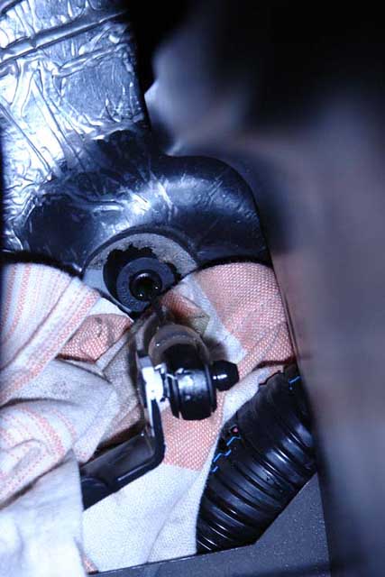

В картинках смазка тросика газа.
Снимаем верхний пластиковый кожух

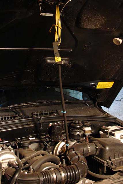

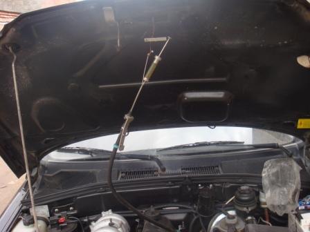

Освобождаем тросик газа. (варианты разные) и подвешиваем за замок

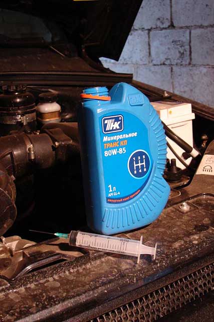

Я взял вот такое масло и шприц

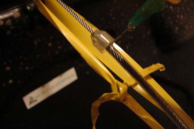

Шприцом выдавливаем под оболочку (штаны) тросика масло
Ждем пока не выступит со стороны педальки

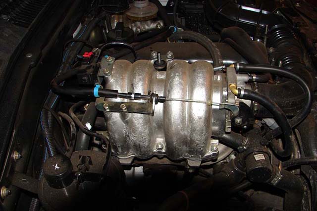

Все собираем обратно и привыкаем к новому газу.
У меня хватило на год.

-=Sergeant=-, сколько примерно в мл туда масла влезло и не вытекает ли оно теперь неумолимо в салон? Как долго по времени проливал?
Сообщение Добавлено: 20 май 2009, 15:52
    590
  •  1481
  •  04 фев 2008, 16:20
  •  Малая Ельня
В салон не течет, сначала вытекло немного потом остановилось. Вот тот шприц помойму на пловину был залит маслом, после операции еще осталось в нем. Вообщем мизер. По времени не помню, достаточно быстро. Да, еще, я откусил немного иголку, показалось так лучше течет масло. Наполняется примерно за раз сантиметров 10 трубки. Потом стекает. И так далее.

Что хрен,что редька -всё под водочку.Где трётся-туда мажем.Чем гуще,тем на дольше.Силидолу бы туда,да не засунуть.Силикон мне кажется эт молниеносное действие,но не надолго.Погуще-лучшее.
Я так же делаю,трансмиссионкой.Засовывается пара кубиков.Процедура не быстрая.Игла длинная(10см).Выдавил,что бы не вытекало через край,жду пока опустится и т.д.
