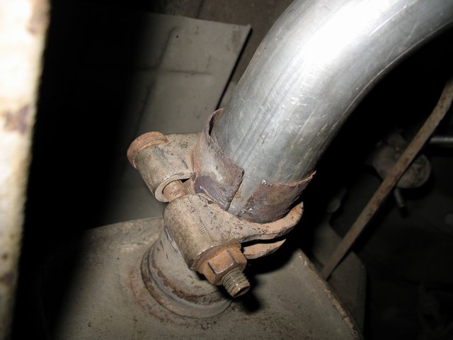

приспичило разьединить стык "нового" образца (кон. 2005 г.). Хомут то я ослабил. Но вот труба из трубы ну просто не желает вылазить - даже бил кувалдой (немного замял колено). Не идёт и всё тут. Горелкой грел. Стык обстукивал.
пилить не вариант - резонатор и глушитель исправны, надо разьединить по иным причинам, с сохранением работоспособного вида.

Соединение сделано на герметике типа застывшего красного клея. Соединение надо обстукивать и крутить основновной. У меня сохранить задний - задача не стояла. Подковырнул и оторвал внешнее железо на соединении на сколько мог. Подрезал заточкой из 3-х гранного напильника. Хомут срезал и убрал. Герметик вычищал. На каком-то этапе, при покручивании, задний сошел.
Входящая труба доп. глушителя после очистки от герметика абсолютно целая и даже не ржавая.

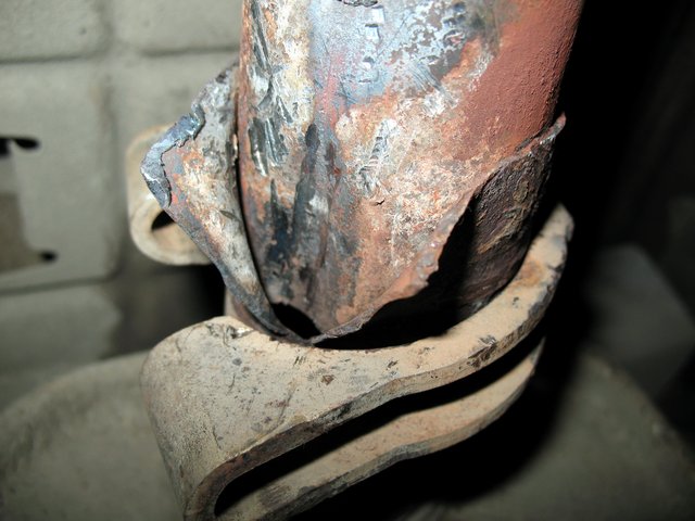

пришлось пациента вскрывать
"что, данила-мастер, не выходит каменный цветочек?":
далее пришлось как в пессне раммштайна, "Feuer und Wasser". и так 10 раз.
после чего соединение было разомкнуто, вскрытие показало что пациент еще не умер от вскрытия, немного работы молоточком и вставлен новый дивайс

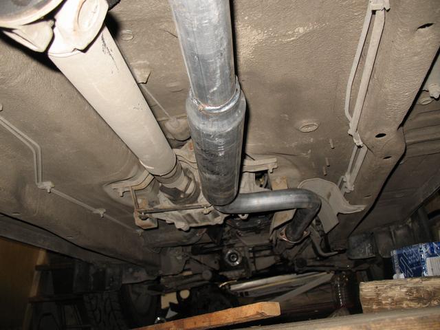

ssh писал(а):
Подскажите, плииз, это основной глушитель старого или нового образца?
Изображение (с)interface
обнаружен новый класс резонаторов, такие, гламурные. Зная что штатные тонкостенные банки звенят уж очень противно, не смог пройти мимо, купил. такую штуку (нового образца) за 1750 рублей. Металл очень толстый, особенно банка (иногда даже кажется что она пуленепробиваемая), что создает уверенность в отсутствии звонов, да и несгнивания узла через 7 месяцев эксплуатации как Ижорский (или Фобос, непомню что там на прошлой шниве простояло недолго). Сам дивайс раза в 1.5 а то и в 2 тяжелее того что на фотке ssh (вроде как раз Ижорский), да и не покрашен ничем и вроде как не ржавеет сам по себе:
конечно, вместо катализатора голая труба
теперь что касается тестов.
1) ОНО ДЕЙСТВИТЕЛЬНО НЕ ЗВЕНИТ ВООБЩЕ. (что радует)
2) ОНО ПЕРДИТ. Причем только из конца глушителя. Впринципе неудивительно, т.к. резонатор явно маловат и на глушак идёт полная какафония звуков. Тоесть сам дивайс тихий, не вибрирует, не резонирует. Общая характер звука выхлопа как у злого москвича 412. В гараже от глубокого баса закладывает уши. Стритрасеры района оборачиваются и завидуют.
но что интересно, в салоне почти не слышно.
Жаль, но пламегаситель от волги сёравно придется ставить, пусть хотябы на 1 банку потише будет.

вчерась тоже пришлось заниматься тем же самым. Потратил на снятие глушителя 1,5 часа. Замаялся снимать глушак с трубы, в конечном итоге сделал также.
Внутри глушитель полностью сгнил, все перегородки и трубы нах.
