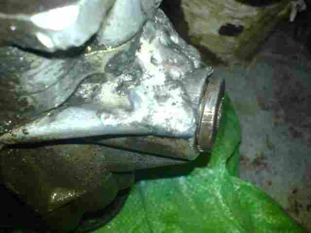

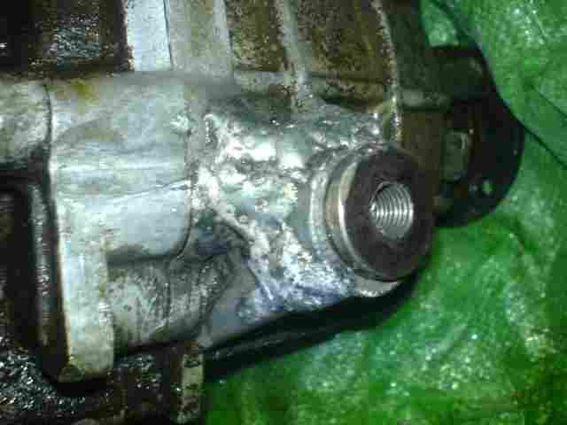

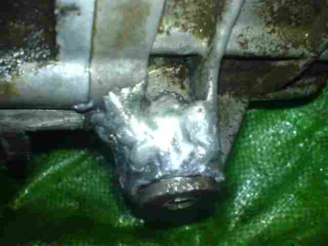

Вобщем вот, пора отчитаться. Так выглядела раздатка после сварки:
Взял 700р. : Обещал что в этом месте она больше не расколется. :smile_cool: Пробег в ~200км после сварки на двух подушках пока что проблем не выявил. Думал сгорела прокладка крышки при сварке, снял её, все было цело, но все-равно поменял на новую.
Возникла другая проблема: задребезжала ручка раздатки, точнее заколотила тихой дробью. Мне кажется, что косяк в том что я решил смазать шарнир переключения блокировки (совсем ржавый был) и теперь, видимо, стучит рычаг понижайки о петлю штока. :smile_doh: Если руку на рычаг положить, то успакаивается. Вот думаю, может это быть из-за отсутствия 3-й опоры?
PS: вибрации почти пропали, осталась едва ощутимая на скорости в 80 км/ч, зато появился потрясающий рокот (или хрюк, кому как нравится) шестеренок различимый на скорости до 50км/ч, далее превращается в басовитый гул (не вой, а именно гул). Привет ОТК автоваза середины 90-х. :
