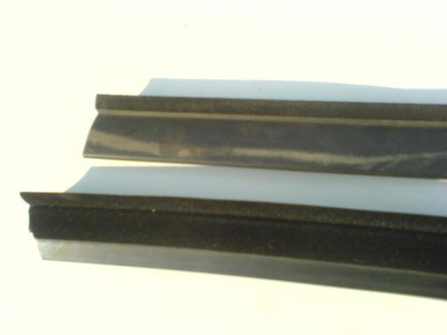

Вот бархотки. Лежат на капоте, сзади них тень. :smile_bigsmile:
Еще хочу обратить внимание на два уха крепления бархоток, что ближе всего к зеркалу. Я их выправил как все остальные, в оригинале было так:

supme, Бархотку, всмысле? Нет, не надо. Надо изловчиться с какого-нть края подцепить её, чтоб вышла защелка, потом как по салазкам вытянуть. Хотя если менять будешь, можно и просто в середине кусок вырезать, намного проще ИМХО будет :

supme, вставить еще проще - сверху одеваешь и немножко наклоняешь внутрь салона, слышны характерные щелчки. :smile_nod:

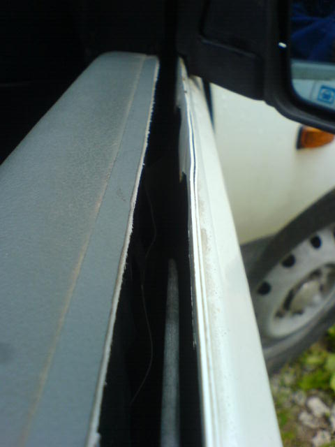

Поменял на своей родные и снаружи и внутри на 2108 наружние. Шик блеск красота. :

Вчера вечером посмотрел на эту хрень на своей. Песка набито на этих бархотках, туева туча. Взял пылесос с узким забралом и почистил вставив палочку мм. 3-4 проведя по всей длине. Хотя я протирал стекла после поездок по пыли, эти скобляры полная фигня. Буду менять на другие. Спасибо что подняли эту тему.

Viktor40rus, уточнение.Ты поменял и ВНУТРЕННИЕ и НАРУЖНЫЕ Шевика на НАРУЖНЫЕ ВОСЬМЕРОЧНЫЕ?
ПыСы я пробовал как-то внутренние заменить на внутренние 8-шные, так они нифига не держатся, профиль другой, вылазят при поднятии стекла.

Firehead, чтоб тонировку не поцарапать :smile_nod:
А еще 8-е нравятся тем, что они гораздо "ширее", а еше их можно отрезать столько, сколько надо, а не сколько на заводе нарезали (съекономив на каждой резинке по 5-10 мм)
