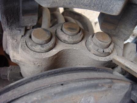

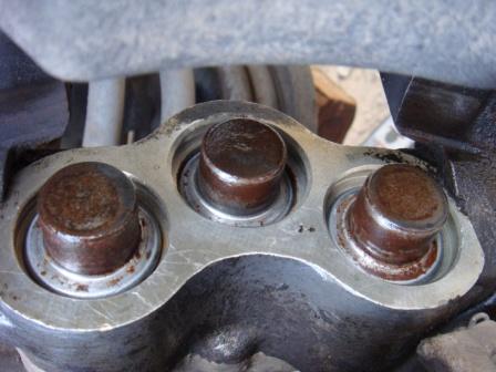

Не нашёл конкретной темы пр эту байду и решил поделиться здесь.
Засвистело.Терпел около недели(некогда было),полез и что увидел: вот такая хрень за пять месяцев.Пыльники рвань,потому что дрянь.
Помыл бензином,вычистил,высушил.Красиво.
Красивых,блестящих пыльников ненашёл.Значит опять максимум на полглда.
