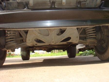

interface, Ну тогда останется поставить сабли на колёса,как у боевой колесницы.А вот до такого вида извращения,как фаркоп спереди-ещё никто не додумывался.Да и там с навеской проблемы наверное будут :smile_bigsmile: .
Толщина металла защиты вызывает сомнение,т.к. можно при рывке организовать смещение балки с мостом относительно кузова а в остальном надо поразмышлять.

GorAl, А какой смысел мутить защиту из 1,5 - 2,0 мм стали? Она мнётся как кленовый лист.
Было:
Сейчас:

Я тут встрял с вопросом не о защите передка,а о неудобствах таскания и буксировки нас с одной буксировочной проушиной спереди.У меня на прошлой(214й) спереди в уши была вставлена типа лома железяка и по центру шакл.Было очень удобно.

Шериф - рулит ! Пни, коряги, бордюры, камни.. Пару раз реально быился так, что если бы не шериф - поколол бы раздатку и погнул бы кардан..
В говнах - как лыжа..... Морда пролазит в болоте на скорости, а попа - садится..! ;-((
Хотя, просвет, конечно, жрет, собака... В Городе не столь актуален просвет, как именно функция защиты....
Ну и рихтовка кувалдой иногда - не столь большая плата... Как по мне...
Паук - это штатная защита ? так она ж отрывается почти сразу ! ;-(
www.AutoTeam.kharkov.ua - Вливайся в тему !

Roadrunner, Не путай паук со штатным пыльником снизу, который я выкинул сразу.
Было:
Сейчас:
Ни хрена у вас в Харькове дороги :
Зачем в городе нужна функция защиты? Как можно ударится об бордюрный камень, чтобы приложиться к нему защитой?

Вот это называют все пауком?

GorAl, да

Штатная рулит.

А кто подарит "паука"-?
Я их два скручу или сварю и тогда в него можно будет ввернуть рым болт и таскаться и таскать.
Мысль правильная или я ошибаюсь.
