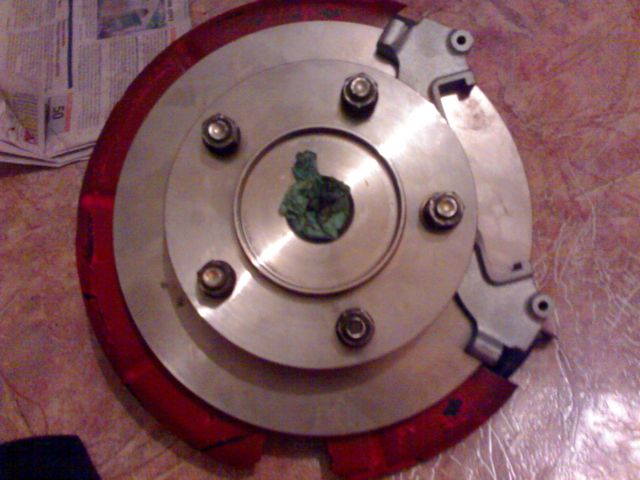

PETROFF, давай, а я щас выложу фотки собранного узла - может просто я тя непонимаю

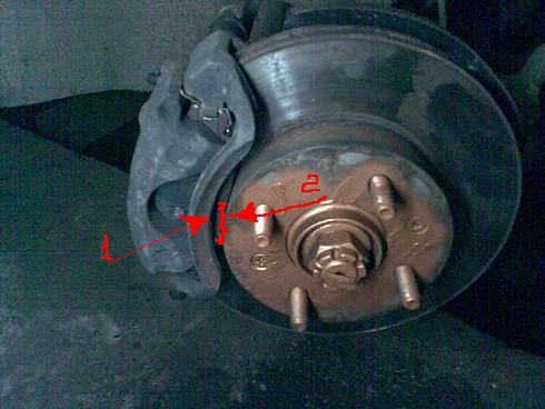

Только предупреждаю сразу- это фото не шнивского узла, а наугад взятое с нета, цифрой 1 показана та часть суппорта которая трет о ступицу 2. Как то так, извините за колхозное изображение... :smile_doh:

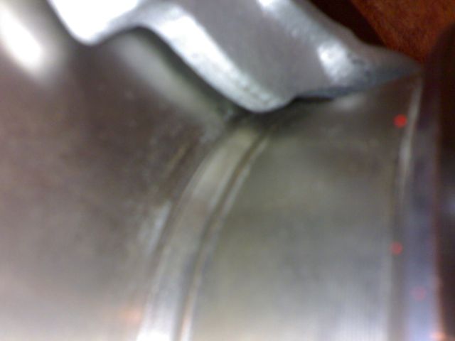

Я все понял -то что я написал все правильно, ты просто не правильно выразился это место уже не СТУПИЦА А ТОРМОЗНОЙ ДИСК
на фотках серебристая скоба -ЭТО И ЕСТЬ НАПРАВЛЯЮЩАЯ КОЛОДОК И ОНА У ТЯ ТРЕТ В ТОМ МЕСТЕ ГДЕ НА ФОТКЕ КРУПНЫМ ПЛАНОМ ПОКАЗАНО
ВЕРНО :?:

PETROFF,
кстати ступица заканчивается там где красные точки на втором фото - а дальше это уже тормозной диск

Да все верно, виноват, сам сейчас сидел, смотрел на рисунок и понял, что это уже не ступица, а диск,...... бывает.... : . Только от этого не легче. В чем проблема то????

Получается что эта часть тормозного диска больше радиусом чем у меня стояла до этого???

PETROFF, просто направляющая колодок поведеная немного - если есть деНги купи новую(НЕИСКЛЮЧНО ЧТО ТОЖЕ ПОДТоЧИТЬ ПРИДЕТСЯ) ну или подточи старую чуть чуть(это совсем некритично) и поставь-тока потом обязательно замени её если поведеная. И НЕ ПЕРЕЖИВАЙ ТЫ ТАК :

женек, спасибо тебе огромное, ЧЕЛОВЕК, единственный вразумительный ответ за целый день, вник, поправил, вразумил. Я все понял, буду точить. Потом заменю, когда колодки помрут. Да менял сразу с дисками, просто одному диску был конкретный трындец, КСТАТИ С ЭТОЙ СТОРОНЫ!!! ПОВЕДЕНАЯ НАПРАВЛЯЮЩАЯ??? Решил менять сразу оба.
