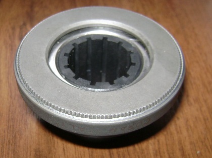

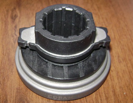

Вот приобретённый мною выжимной подшипник, подойдёт или нет? В магазине сказали что подойдёт...
: я таких ещё не видел. и что это на 2123? сколько менял таких не было.

    100
  •  562
  • 34
  •  16 янв 2009, 21:26
  •  Москва СВАО Марьина роща
vaga., да, это на 2123, на коробочке тоже написано VAZ-2123, завтра с утра погоню в сервис...

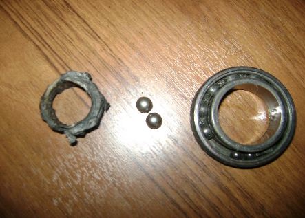

Заменил я сегодня подшипник, всё замечательно работает, даже кулиса стала чётче работать... вот что осталось от старого
единственное что не так - огни заднего хода стали гореть постоянно, пока выкрутил лампочки, буду кумекать... Всем спасибо за советы :smile_nod:
