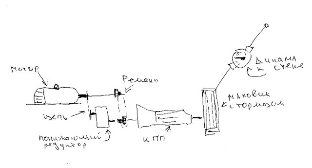

AR, на твоих сцылках какие-то очень крутые стенды. то что я видел в мосниве - более примитивный станок в виде электродвигателя на раме с маховиком и сцеплением с бачком от классики. подробностей особо не помню, но такой стенд можно слепить из мусора с ближайшей свалки за день-два. главное чтоб была идея перед глазами. :

Думаю надо так:
сняли ремень, надели цепь, динаму привязали к стене - испытали, держит ли момент.
Сняли цепь, надели ремень, раскрутили (матернулись, отвязали динаму от маховика, снова раскрутили) - шумит\не шумит, потормозили тормозом, поломали-поигрались....
нарисовал, правда, как смог =))

Arbuzzz, зачетно
ток нах снимать-переодевать цепь-ремень?
Через ремень с регулируемым натяжением (хучь через рычаг с натяжным роликом :smile_bigsmile: ) на пониж/редуктор, вторичный вал на динамометр (если хочицца мерять) или на нагрузку. Хотя чиво тама мерить?... Ежли патшипники в пастелях сидят нармально и передачи переключаюца четко...
ЗЫ. На адном заводе решили восстанавливать кпп. Стенд соорудили... На стенде этом вторичный вал кпп нагрузку давали посредством железных опилок в изменяемом эл. магнитном поле. Один хрен, проверенные таким стендом восстановленные кпп ломалися...

Wolf1992, ну, снять-переодеть - это образно, реализация - на усмотрение реализующего)), я ж не конструкторскую документацию представил, так каляки-маляки : :
