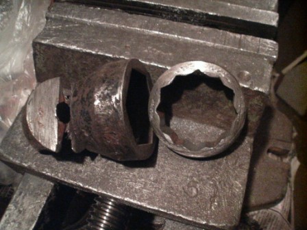

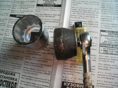

Земляк, у меня примерно такая приспособа, только для разделывания наконечников проводов. :
Вот мои варианты ключа для болта шкива.
Для большего отрезка "баллонника" применяю старинную советскую трещотку - нацепляю пол-метровую трубу - выдерживает! С маленькой китайской, как на фото, прокручиваю шкив, когда не нужно больших усилий.
А вот с головкой S38 почему-то неудобно на машине крутить, на снятом двигателе - очень хорошо.
В этой теме расписывал изготовление этого ключа:
http://www.chevy-niva.ru/viewtopic.php?t=79399&start=30&sid=2538957ab792747c44d4bdd6639a2f5a
