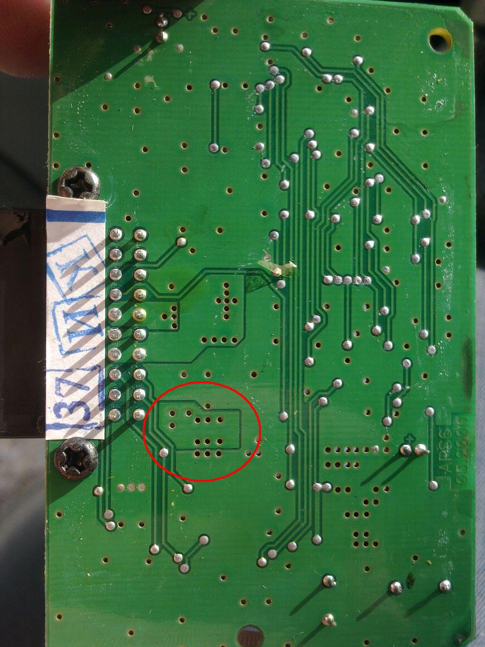

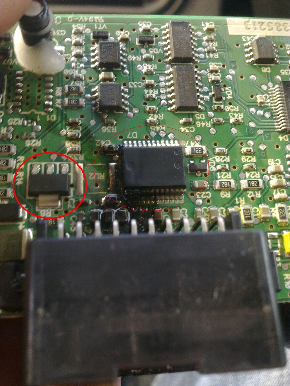

Отбросил идею оттащить свою машину к официалам, как мало интересную в плане опыта эксплуатации и ремонта авто. Решил довести дело до конца своими руками. Нашел-таки разъем в г.Самара Любезный коллега выслал его почтой. Почти "Ура!" - т.к. рано радовался. В разъеме было всего 7 контактов. Но ничего, вооружился толстой иголкой и пошел разбирать старый разъем. На все про всё с перекурами у меня ушло около 1-1,5 часа. Плохо вынимались контакты из оплавленного старого разъема. И вот, новый разъемчик на месте. Подключаю плату АПС-6 - пока без корпуса, дабы посмотреть, что да как.
Все ок. Дыма нет )) Включаю зажигание и вижу мигающий ключ - авто не запускается. Требует обучения. Лезу искать обходчик иммо со спрятанным мастер-ключом (точнее чипом). Через 30 минут я его обнаружил, спрятанным в ********. Разобрал, изъял чип. Убрал блок из сети до лучших времен. Хотел уже было приступить к обучению, а иммо мигать перестал. Машина запускается. Стеклоподъемники и ПТФ не работают. Зуммер не скандалит о забытых ключах/габаритах. :smile_doh: Проверяю по очереди все контакты на разъеме и нахожу, что один из них плохо держится (как раз тот, что больше всего оплавился (оранжевый/черный провод)).
При его подключении слышно как где-то щелкает какая-то релюшка и стеклоподъемники и ПТФ начинают работать, НО!!! Восстановив этот контакт и даже не включая ПТФ и не юзая стеклоподъемники плата начинает ОЧЕНЬ СИЛЬНО и ОЧЕНЬ БЫСТРО нагреваться в следующих местах (на фото толстая линия - самый сильный нагрев):
нагревается так быстро, еле успеваешь убрать палец (рука не терпит).

Сообщение Добавлено: 26 май 2011, 11:27
    1290
  •  4586
  •   21
  •  26 июн 2008, 20:21
  •  урал.салда
было бы видно маркировку было бы понятнее.но так на вскидку это либо стабилизатор питания либо ключ на плавное гашение плафона .ключ на задние птф поболее должен быть.
Оранжево-черных провода с АПС идут два штуки(№5,15) и уходят напрямую, через выключатель габаритов, на задние противотуманные лампы, без реле. Может там какой коротыш? А на плате АПС релюшек нету?
