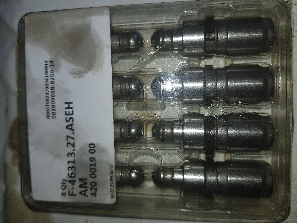

В карантине и у меня дошли руки до стучащих гидриков. Пробег авто 58 тыс.км. Гидрики стучат немного на 1100-1300 об/мин и только при температуре до 70 градусов, а так же при непродолжительном простое, например: после 10-15 минут простоя заводишь двигатель стучат при любой температуре, но проедешь метров 500 или пару минут держишь 2000-2500 об/мин и все пропадает. Давление масла на холодную- 20 градусов 3,5 атм., на горячую- 90 град. - 1,5 атм. В прошлом году при пробеге 30 тысяч, примерно, заменил гидрики на ярославские - результат не изменился.
Вчера пришли заказанные гидрики от INA, цена комплекта 4800 рублей. Решил заменить. В яровславкие стаканы новые гидрики не поместились, хорошо , что заводские не выбросил, в них стали как родные. Собрал все на место и .... стучат :smile_devil: Разобрал, в очередной раз все просмотрел, прощупал, потрогал и т.п. Замечаний нет. По совету гаражных соседей установил медную шайбу на шпильке подключения гребенки и на 0,5 мм расточил отверстие под шпильку через которую подается масло в гребенку. Собрал, завел, чего-то хрустнуло и двигатель затроил. :smile_devil: Опять разобрал - соскочил рокер на 3-ем цилиндре. Все поправил, собрал, завел и ... стучит. :smile_devil:
БМВ сделать не получилось, решил забить на них, музыку включаешь и ничего не стучит. Вот думаю стоит коробку перебрать, тоже первая передача на горячую включается с "рычанием" иногда или лучше оставить ее(коробку) в покое как и гидрики , а деньги пропить. Тем более коробку уже ТРИ раза перебирали пока не убрал лишние шумы, лучшее враг хорошему. :smile_bigsmile:

На Лукойле синтетика 137 тыс. км. Постукивать начинали только когда седло отвинчивалось. Менял пару штук по причине странного износа опорного шара где-то на 80 тыс км. У нас они продаются поштучно без упаковки. Новые тоже не стучат. Гидронатяжителя цепи нет.

@рыбак68 , а маслопровод проверял ???
сейчас точно не помню, но одно время были микро трещины
как то мне показывали бракованные трубки, клиенты приезжали на замену гидриков или на болты, но парни находили причину, особенно на не больших пробегах

Визуально посмотрел конечно, даже подул в трубочки-дырочки. Пайка без замечаний визуально.
