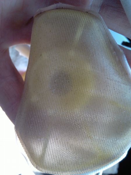

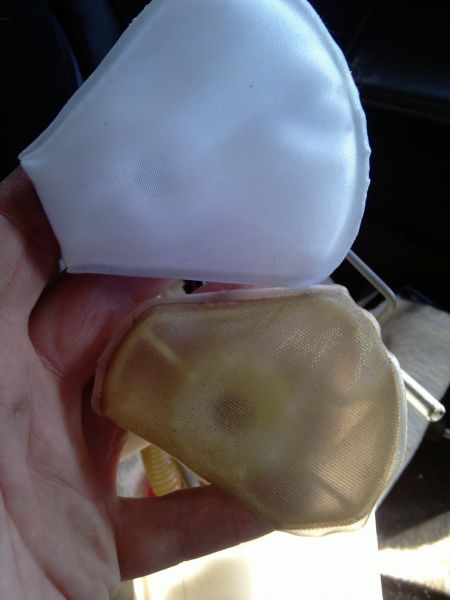

Ну вот, закупив на неделе сеточку, свечи, высоковольтные, фильтр тонкой, полез в воскресенье разбиратся. Начать решил с сеточки.
Открыл и вытащил бензонасос. Первая неприятность - насос совсем не такой как описан в "за рулем". Стакан хер снимеш. Но кое как снял и отодвинул в сторону.
Вторая неприятность - сеточка совсем не такая как продают в магазинах. И только такая форма влазит в этот долбаный новый стакан, там место именно под нее. Где брать такую же ума не приложу.
Но есть позитивный момент - сеточка за пять лет эксплуатации вобщем то чистая. Я конечно не спец по сеточкам, пусть подскажет ктонибудь опытный, вот она, на фотографии.

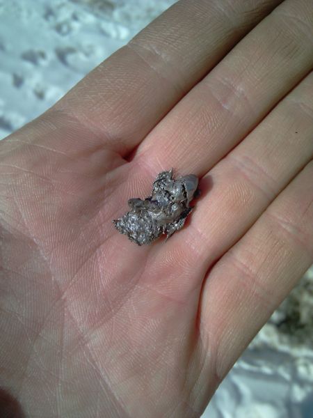

Еще нашел в баке на дне кусок непонятно как попавшего туда метеорита :smile_bigsmile: , привет сварщикам.
Вобщем, делаю выводы, что это не грязная сеточка, и скорее всего не фильтр тонкой очистки, ибо бензин чистый в баке.
Следущей на очереди замена свечей.[/url]
