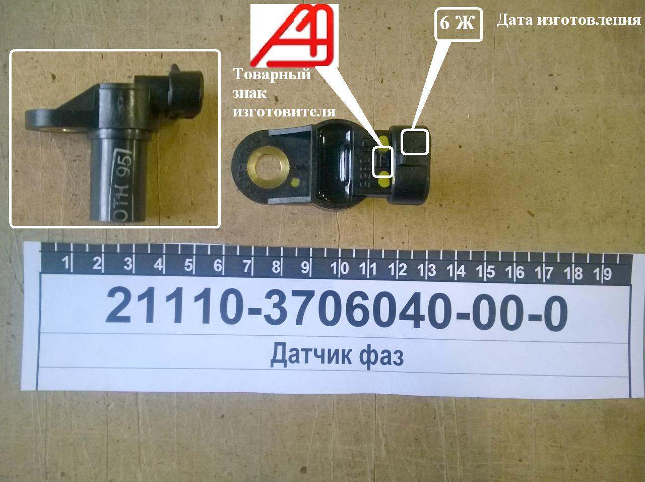

@likbez , как раз их и подделывают. Если сравнить подделку с оригиналом, видны небольшие отличия в логотипе. Но для этого надо найти оригинал :)
И ещё, помниться с местного Автоприбора была информация, что АвтоВАЗ требовал ежегодного снижения себестоимости комплектующих на 10%. Мастера производства ещё тогда, лет 5-6 назад говорили, что уже некуда. Может всё, дошли до края?
Петруха, возможно идет путаница между калужскими производителями: АвтоТрейд и заводом электронных изделий «Автоэлектроника»? Когда родной накрылся, то поставил АвтоТрейд, который и стоит пока. Но он у меня через эпоксидку потеет маслом и кругом грязь, пробовал доклеивать, бесполезно. Купил снова родной, когда будет желание- поставлю его.
Это АвтоТрейд:
Это «Автоэлектроника»:
Логотипы чуть схожи и маркировка тоже.
Вложение:
21110-3706040-00-0.jpg [ 158.87 КБ | Просмотров: 2069 ]
