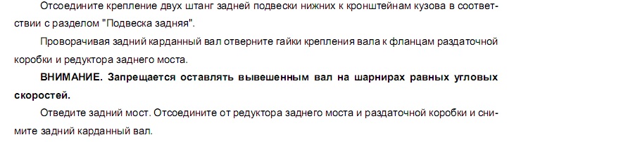

По поводу заднего кардана: какие именно 2 болта ты откручиваешь?
откручиваются длинные реактивки с одного конца, с какого удобнее, мост откатывается, кардан выпадывает
У меня такой номер не прошел. Открутил болты нижних тяг, и мост сместился к мотору, т.е. в обратную сторону. Я и домкратил полность зад, и монтировкой оттягивал, безполезно. Целый вечер возился, еле опять болты на место поставил.
На следующий день взял штуки 4-е напильника, выбрал самый подходящий и сточил шпильки до гаек. Гдето пару мм получилось. Только после этого кардан со стороны моста снялся.
Вложение:
Безымянный.jpg [ 58.24 КБ | Просмотров: 271 ]
RS0Y5-42-02D
