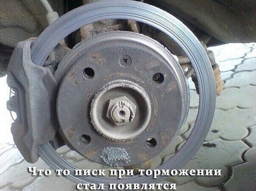

PS: А вот если бы перед заменой колодок ещё бы и мерили износ барабанов, и не допускали езду после максимальных порогов на них, то и трещин и ДТП было бы намного меньше.
Чем плохо?
Лучше цельные чугуниевые?
:smile_handshake:

А вапще я стороннег ЗДТ
А ваЩе это передние, :smile_rofl:
Это фото, для лучшего просмотра на свет, т.е. такой же износ и в барабанах задних, поэтому они и лопаются.
