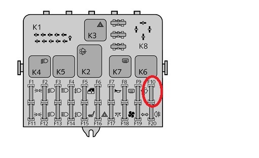

Может ли неисправность в блоке СДУЭП "Норма" влиять на работу двигателя? Можно ли его отключить в походных условиях?
нет
да, да и достаточно для его отключения выдернуть его предохранитель из монтажного блока

AOPV, подскажите номер предохранителя.
Вложение:
Безымянный.jpg [ 34.83 КБ | Просмотров: 225 ]
RS0Y5-42-02D
Сообщение Добавлено: 01 ноя 2020, 14:41
  •  10
  •  30 окт 2020, 23:24
Спасибо.
АКБ - 14В без нагрузки. На холостых 16В.
Отключил машина работает ещё интересней, но панели загорелся ключ и ошибка. Теперь не глохнет при нажатии на газ.
