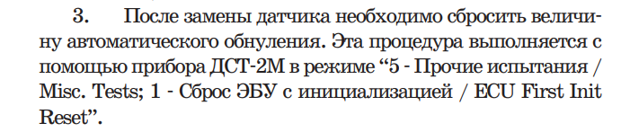

Для 7.9.7
Снимок экрана 2025-03-31 212325.png [ 50.47 КБ | Просмотров: 321 ]

Для 7.9.7
да, сброс ЭБУ с инициализацией как раз удобно делать на OpenDiag . Но думается, там вряд ли в этом дело.
