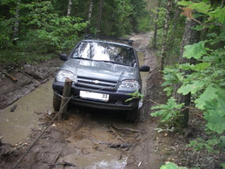

sergr писал(а):
Оффтопик: А чего это у тебя за бревно к бамперу приторочено? Якорь?
Тоже интересно

Уппитый ап стенку, alexarz1, меня уже об этом спрашивали (не помню в какой темке), так что повторюсь и пусть хают за "баян" :
Ну реально бревно это к бамперу не приторочено (там ещё где то полметра до него : )... , да и тросс уже соскочил с бревна..., но по порядку...
А нужно оно было для вызволения моей машинки... . Машинка в колее провалилась настолько "удачно", что корни + какие то палки(видать кто то раньше подбрасывал) воткнулись в защиту (паук), ну типа машинка как на копьё сама себя насадила... , и при попытке вытаскивания просто тросом машинка даже не дёргалась (порвали 4 троса (из них 2 металлических)). Для вытаскивания необходимо было машинку одновременно приподнимать и тащить... . Так как автокрана или вертолёта не было : , было вырублено бревно (метра полтора в длину, может чуть поменьше) и установлено ( вкопали на полштыка) перед вытаскиваемой машиной (немного под углом к ней), на верхней части вырубил паз, чтоб трос не соскочил; ну а само бревно сбоков растяжками слегка зафиксировали, чтобы не падало... . Руками держать стрёмно, вдруг очередной трос лопнет... . Трос привязали к машинам и перекинули его через торец бревна и теперь при потяге машину сначало приподнимало, а затем уже начинало тянуть вперёд... : Только благодаря этому машинка и была вытащена с этой каки (сзади ещё хуже было..., назад машинку тащить можно было только со 100% потерей бампера)

sergr, а я было подумал, что это бревно тебе и помешало форсировать лужу с ходу! :
