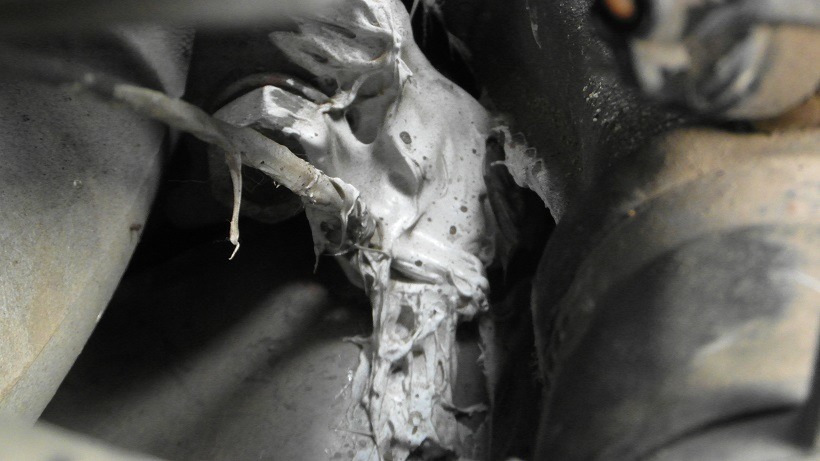

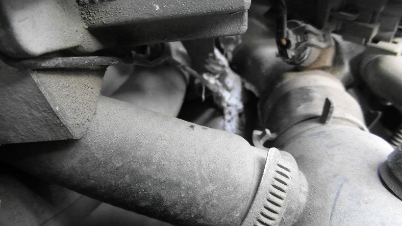

Вот мое решение:
Все делаецца не снимая экрана с движка, прям на месте. Единственное, понадобится ловкость рук и пальцев, чтобы все это туда поместить, и длинное сверло(я сверлил по-месту, а потом все прикручивал. Болт вставляется снизу, состороны экрана. Акробатика еще та, но у меня получилось.
Проехал с таким решением уже 10тык, ничего не звенит и не отрывается.

Сделано фундаментально,уголок со стенкой 3мм,наверно???ну уж надо иметь больно длинные пальцы и сноровку хирурга---уж больно там тесно для этой установки.У меня тоже год тому назад отвалилось это же ухо,начало неприятно звенеть,ну я, как временную меру ,подтянул в этом месте экран крючком из проволоки диаметром 2мм и налепил туда термостойкого клея-герметика(держит 250градусов);выглядит некрасиво---но держится и не звенит уже год!!
