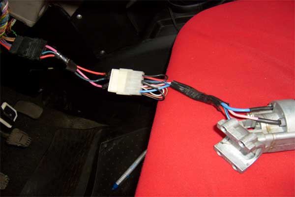

Эх, вообщем моя история-история с продолжением. После 500км пробега за одни сутки ( по городам Черноземья) начал тупить движек. Пишу движек в общем смысле, т.к. не знаю на что грешить. После остановки, машина заводиться только с провода. Потом на утро она вообще не завелась. За ночь что то съело мой аккум. Начал грешить на замок зажигания, снял-разобрал, он в норме. Контактная группа без следов нагара. Но есть одно НО, замок от "девятки" подключенный через переходник.
Паяльником, упразднил переходник.
След шаг буду чистить "массу".
P.S. даваче мерял ток утечки, вместо положеных 30-50 миллиапмер получил 330. Из них 150-170 жрет сигналка, остальное какой то "заводской" красный провод... Боюсь сам с сигналкой не справлюсь... Меня ждет визит к электрику.

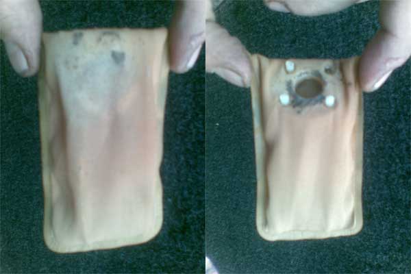

Нашел все массы. Если кому интересно: логическое и силовое заземление ЭСУД - на блоке цилиндров и силовая масса у меня на кронштейне подушки двигателя. Врят ли это называется ниже МЗ. В багажнике тоже все нашел. Так же поменял наконец фильтр в баке (если помните лючек заварен, пришлось пол машины разбирать). Родной был меньше чем я купил, сначала думал что новый не подойдет, но посадочные места совпали. Сито было не очень засранно, но было почти оторванно от крепления.

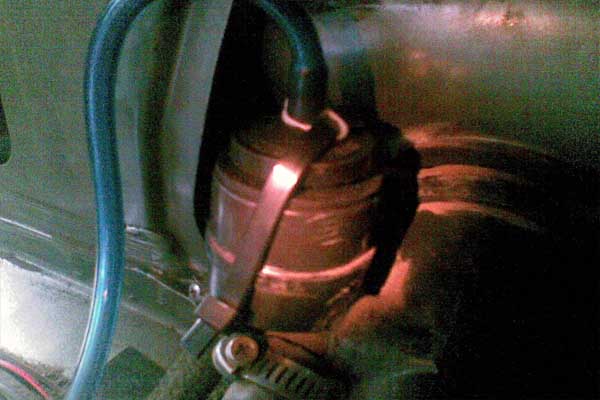

Так же нашел источник запаха бензина в салоне. Из бака идет тонкий силиконовый шланг (синий). Идет он в гравитациооный клапан. Так вот в штуцере клапана было большая трешина. При попытке "позырить", он был вовсе отломан. В доступных магазинах не смог найти от шевика, купил от тайги. Смазав силиконовой смазкой вставил сам клапан в уплотнительную резинку. А вот что бы надеть шланг на штуцер пришлось греть его в кипятке. Но ведь получилось:
