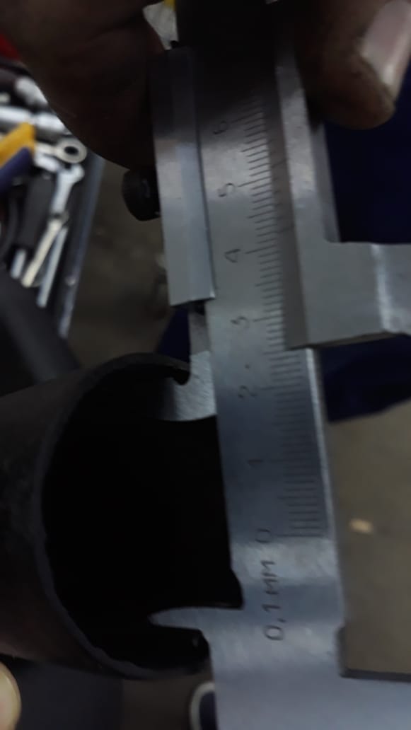

Где обсуждали, что со шноркелем едет хуже? Здесь? Так вот, и не поедет. Приехала на турбо машина 2019 года. Поставили. Ну и затыкается после 3т оборотов. Осмотрели впуск. "Фирменный" переход от брызговика к корпусу фильтра имеет диаметр 42мм! Она даже на атом задохнется, фигли про турбо говорить!)
WhatsApp Image 2019-10-19 at 21.29.30.jpeg [ 26.68 КБ | Просмотров: 1236 ]
Я у себя снял померил - 46мм ДУ тоже 46. чисто для эксперимента катаюсь без перехода. Едет конечно подругому, но максималка и разгон до максималки чисто по жопометру не поменялись. Можно сказать что улучшился атморежим до 2000 об/мин и то на грани ощущений

@aborigen@ , у тебя трос. А егаз тупо закрывает заслонку на турбо.

@Glu777 , то есть штатный шноркель на машинах до е-газ не влияет на разгон? или всё таки душит машинку?

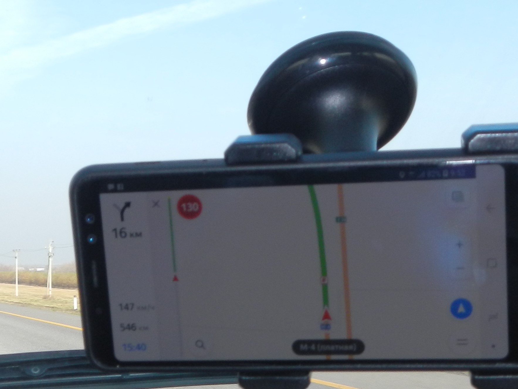

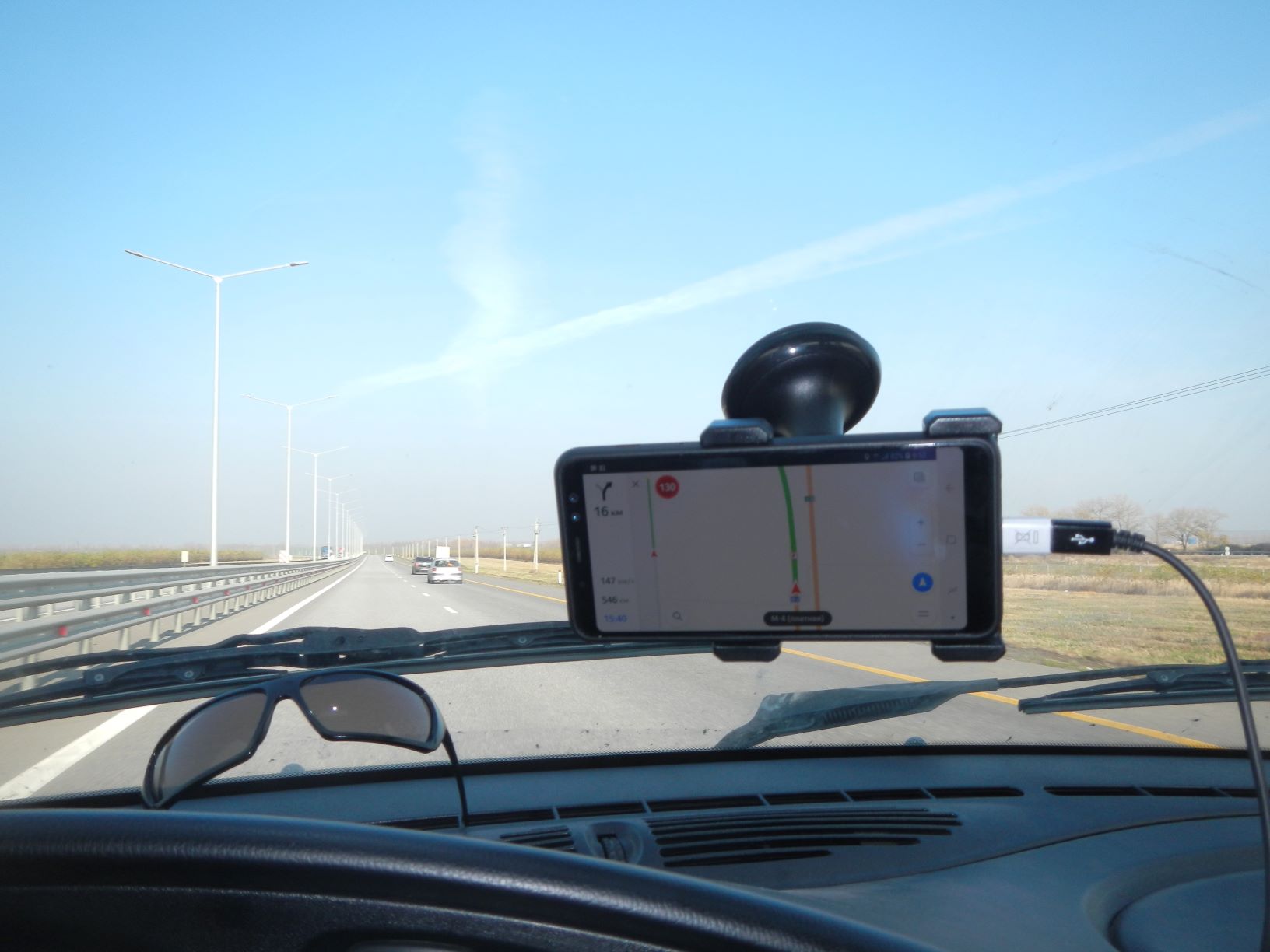

Скатался на недельку в Крым. На платной под Воронежем ограничение 130 км/ч, лимит 20 км/ч старался не превышать, да и машина была груженная...2-мя ящиками товара из Нового Света (ценный груз)
DSCN313633.jpg [ 247.48 КБ | Просмотров: 1067 ]
воронеж.JPG [ 140.05 КБ | Просмотров: 1094 ]
ну душит, конечно. Нужно переделывать соединение брызговика и корпуса фильтра.
в чём переделка заключается?
в установке впуска большего диаметра. Будем переделывать - сфоткаю.
