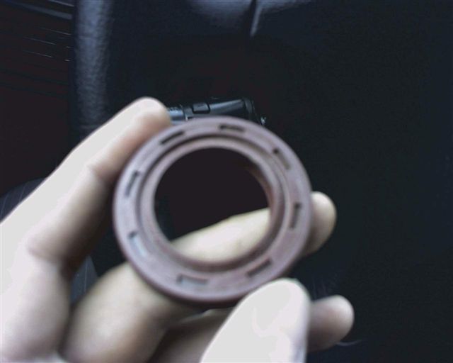

ansokol, Все, кольца получил. огромное спасибо. Думал там будет сальнег типа какой та. Интересна а эти кольца будут надежней родных?
ЗАЖИГАЙ, аднака!
Сообщение Добавлено: 01 апр 2010, 12:58
    70
  •  437
  •  28 окт 2008, 06:40
  •  Томск
KaSt, они точно такие же как и родные но! они новые и по словам Рулевых Систем - сделаны из морозо-стойкой резины.
я продолжаю расследование и вот что нарыл.
где то тут на форуме прочел что некто поставил некий сальник от камаза.
случайно зашел в камазовский магаз и спросил у продавцов по размерам объяснив им ситуацию.
вот что подобрали.
на нем написано >NBR< P.33.1121066-01 размеры 28х45х10
в камазе используется в аппаратуре ТНВД - стоит 20 рэ у нас
т.е. если проточить редуктор - можно поставить и его
так же прошу не забывать что есть сальник от таеты который я раньше описывал
код сальника для заказа и покупки написан на пакете

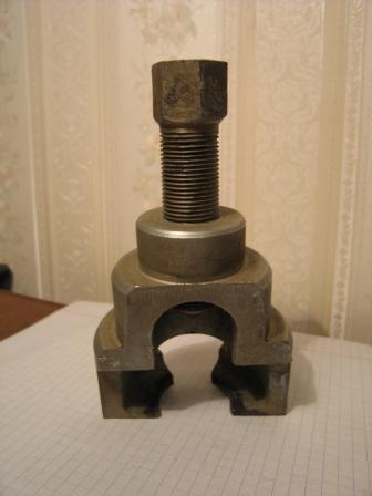

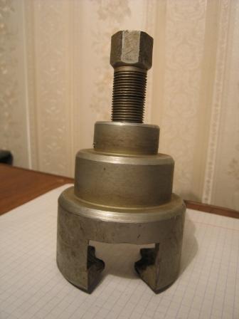

Сообщение Добавлено: 07 апр 2010, 18:43
  •  108
  •  09 янв 2009, 06:32
  •  Тюмень
Съёмник сошки (жигулёвский) как обещал :
1. Изображение
2. Изображение
