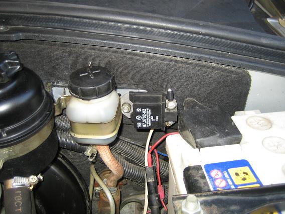

ТрехуровневыйИзображение лучше всего.

Grish@, Его еще найти надо... Хотел бы такой, но что то в Воронеже его не видать.

Я тут купил http://www.12v.ru/site.xp/050050054124052052056124.html
