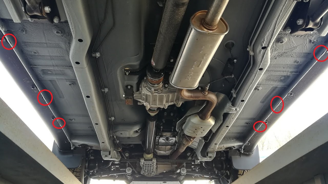

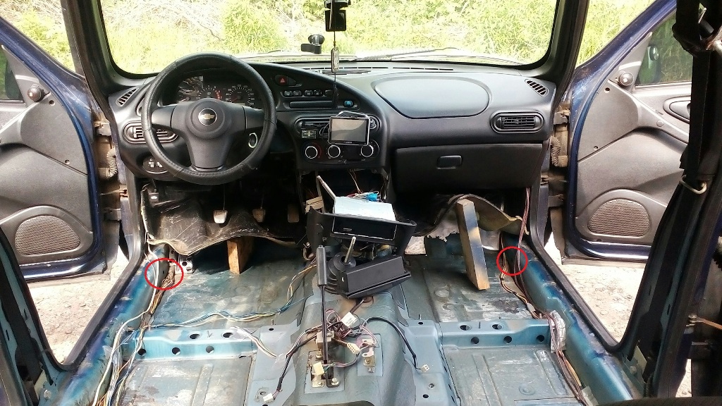

рассказать историю как мы слили пол ведра тухлой воды из порогов после прочистки дренажа ?
Добавлено спустя 33 минуты 54 секунды:
@Винторез , ножовочное полотно в помощь
зы фото из инета
Вложение:
maxresdefault.jpg [ 219.74 КБ | Просмотров: 981 ]
@Винторез , а вот отсюда вода в из порогов при забитых дренажах попадает в салон под коврик ( фото опять из инета)
Вложение:
KAAAAgCYxuA-1920.jpg [ 284.01 КБ | Просмотров: 980 ]
Во, в прошлый раз когда антикор делали при мойке скорее всего оттуда и залили салон, ибо в воде был весь пол. Сейчас мокро только слева, и самое неприятное- заниматься буду этим по весне. 4 месяца с водой в салоне кататься. Но, думаю, что ничего особо страшного не произойдёт. Кстати, а спереди заглушка порога есть?
