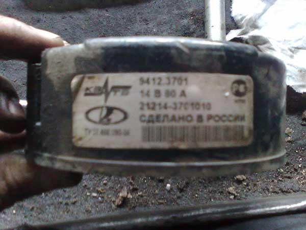

На форуме кто-то говорил, что при определенной крючковатости рук можно снять диодный мост с нижнего гены не снимая... Уверенно заявляю - не получится. Я просто таких рук еще не видил. Снял гену, отключил провода. Протер тряпочкой и увидел :
Странно, ожидал увидеть 2123 или 2110, на худой конец. Ну да ладно.

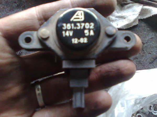

Разобрал его, поменял реле-регулятор.
Свиду оно нормальное хотя немного щетки стерлись. Купил новое, точно такое же. Зачистил все контакты на диодном мосту, массу к двигателю. Поменял докучи конденсатор. Собрал все это обратно.
Итог: замеры проводились в трех точках: по БК, мультиметром на АКБ, мультиметром на гене. Пойду с начала цепочки: на холостых на гене 13.8, на АКБ 13.6, по БК показания скачут 12.9-13.6. Это ощутимо лучше того, что было еще с утра. Скажите, 13.6 нормальное напряжение? Если это имеет значение - АКБ усажена, но машину заводит. За бортом 0 град

Скажите 13.6 нормальное напряжение?
Да,если ВСЕ потребители включены,а на тахометре 1500-2000 об/мин. :

вот карбюраторная 2123 2000 года

Ne0N, Диодный мост и регулятор легко меняются на месте - это для авто с верхним расположением генератора.
Требования ВАЗа к напряжению примерно таковы - при заряженном АКБ, на холостом ходу при включенном только дальнем свете напряжение на клеммах АКБ должно не менее 13,5 В, макс. - 14,7.

Ne0N, напряжение бортсети зависит от окружающей температуры(в РР есть термокомпенсационная цепь),правда работающая несколько некорректно-РР в гене-гена на движке(греется вместе с ним),а АКБ в стороне,но при запуске температуры совпадают потому можно верить.Чем ниже температура-тем больше напряжение заряда.У меня летом в среднем13,6-13,8 зимой до 14,2.Но опять же повторюсь-на холодную,пока гена не прогрелся.
