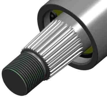

Посмотрел сегодня узел уплотнения сошки (в инструкции от РС) и стали очевидными причины течи масла через уплотнение. В узле не предусмотрем поджим резинового кольца для компенсации усадки и износа, которые со временем неизбежны. Потому замена этой резинки - мера временная и сильно зависит от качества резины. Однакож если модернизировать этот узелок до конструкции, аналогичной кран-буксе водопроводного крана, то можно продлить жизнь уплотнения из резинки или перейти на сальниковую набивку например из фторопластовой ленты или шнура ФУМ (в этом случае восстановление уплотнения сошки, если появится, не требует даже снятия сошки, не говоря уж о редукторе - только подтянуть гайку буксы, м.б. подмотать дополнительно ленту. И все!!!
Схемку конструкции я уже набросал, а если у кого есть разобранный редуктор, на котором можно сделать узла замеры, то я готов сделать чертежики и представить их всем желающим.
Свой редуктор пока снимать не планирую, т.к. проблемы с течью пока нет, только легкое потение....
ЗЫ А Рулевым системам должно быть стыдно за такую конструкцию и организацию ТО своего произведения!!!

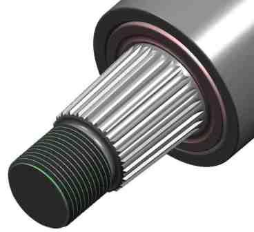

Соклубники! решение есть и простое. Ниже стопорного кольца есть достаточного места для установки сальника 28х40х7 ГОСТ 8752-79 или DIN 3760/3761. Если не удалять стопорное кольцо - сальник будет выступать на 0,5-1 мм. Вклеивается на герметик. Если удалить стопорное кольцо, то сальник утопится полностью, но придется ставить прижимную шайбу с торца редуктора, иначе сальник выдавит весом вала сошки. Это немного сложнее, но тоже возможно в условиях гаража. И не надо ничего растачивать. И уплотнять будет лучше, чем резинка т.к. есть поджим пружиной....
Так что дерзайте! :smile_bigsmile:
