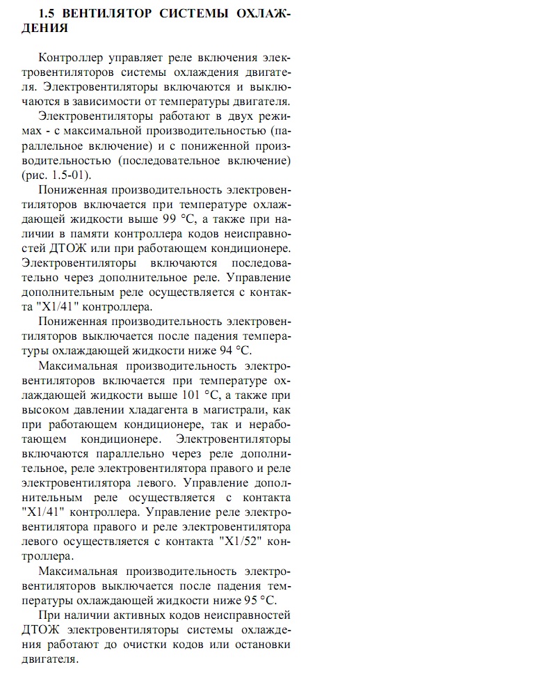

Крестьянин писал(а):
Шнива ЛЕ 2017 год выпуска июль. Куплена в октябре. Евро-5. При включённом кондиционере работают ДВА "Карлсона" - если кондиционер выключен - работает один левый - включается при 102 гр Ц.
на твоей шниве оба вента всегда работают вместе или на малой скорости или на большой
Вложение:
Безымянный.jpg [ 260.96 КБ | Просмотров: 388 ]
Добавлено спустя 4 минуты 42 секунды:
@Крестьянин , у тебя неисправно реле 5 по второй схеме, оно во включенном состоянии не коммутирует контакты 30 и 87
Добавлено спустя 2 минуты 13 секунд:
Я хочу, чтобы мне прошли второй ЭБУ-под Евро-2 с озвученными выше параметрами работы "карлсонов".
шей не шей, но пока ты не исправишь штатную работу вентов, ты ничего не добьешься, поэтому лучше поменяй все три реле на новые дабы туда не лазить еще несколько лет

У меня исправно все - стоит включить кондиционер и начинают работать оба вентилятора. Нет кондиционера - нет второго вентилятора.
Последовательно, походу катушка на реле 5 не работает, оно в нормальном положении осталось.
с месяц назад был такой же упертый как ты с аналогичной работой вентиляторов СОД (правда там работал правый), пока лично ему не поменял реле №6 на нижней схеме и все пришло в норму
Добавлено спустя 4 минуты 28 секунд:
@Крестьянин , заведи ДВС, включи кондей - должны заработать оба вента на малой скорости, сними с ДТОЖ фишку - оба вентилятора начинают работать на максимальной скорости... если начнет работать только левый, то лезь и меняй реле
Я люблю конкретику.
А когда предлагают поменять три реле... Это я и сам могу :smile_bigsmile: предложить...
так вот же конкретика ))
также сказано почему лучше поменять именно три реле разом )))
пс. но кто то видимо читает между строк )))
