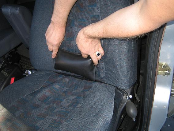

Хочу добавить, прекрасно себя зарекомендовал в дальних поездках поясничный упор ( из прибора измерения давления). Просто незаменимая вешь в дороге. Я раньше писал про него. Покупаешь прибор измерения давления (самый дешевый), вытаскиваешь из него надувную подушку и грушу для накачки. Подушку вставляешь в спинку кресла, а грушу крепишь с боку. И счастье на боку.

поясничный упор от бонса

radiorus, слушай! ну голова! а я себе все купить хотел поясничный упор... Респект и + :smile_bigsmile:
OFF/2: а что за оббивка сидений такая? чехлы или штатная?
