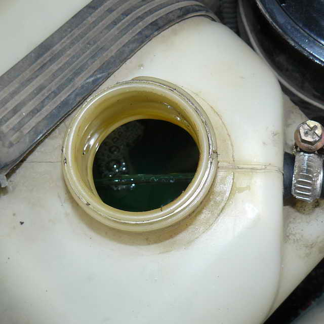

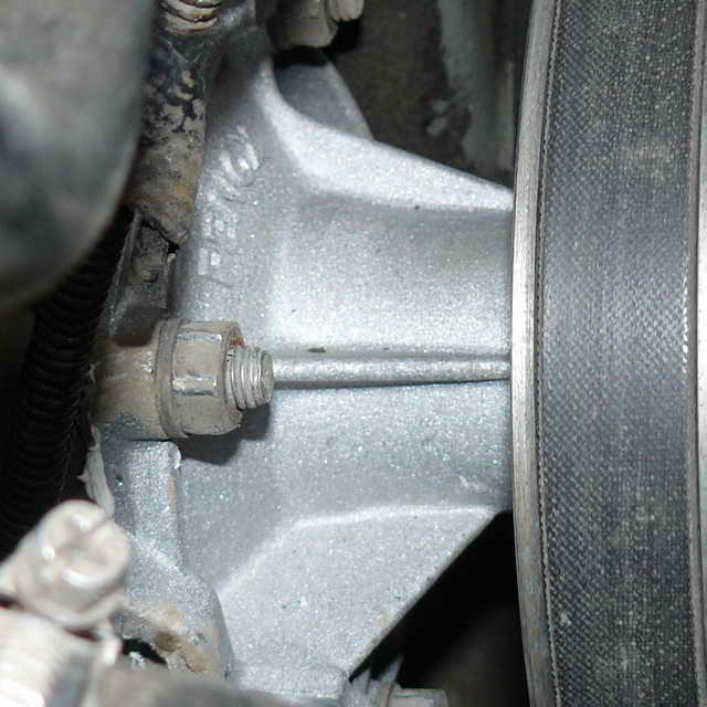

Эксгумирую темку :smile_nod: Поскольку в праздники родную 2123 производства ТЗА найти не удалось, поставил аналогично AGLion помпу Фенокс 2101-2107
Вот так оно выглядит снаружи:
А вот так струйка в расширительном бачке, помоему выглядит довольно бодренько:
Тепловой режим двигателя стабильно держится 85...86 градусов, печка греет субьективно не хуже чем на родной ТЗА. Крышку помпы ставил на тонкую картонную прокладку (0,5мм+герметик), зазор между крыльчаткой и улиткой корпуса (по методу МЕДВЕД61) получился примерно 1...1,2мм, толстую паронитовую прокладку (примерно 1 мм)из комплекта ЗиП помпы использовать не стал.
Пока доволен, посмотрим сколько проживет изделие братьев - белорусов :smile_nod:
