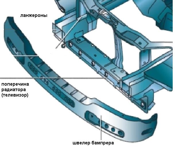

как видно из рисунка швелер бампера прикручивается напрямую к лонжеронам на 4 болтах,края швелера прикручиваются к краям крыла на 1 болт,в результате углы передка шнивы представляют собой нечто вроде пружины,они легкго деформируются но зато в случае удара в угол нехило амортизируют(лично проверял :smile_doh: ) Как видете нету там никаких отдельных краштейнов,если согнуты опорные площадки то они рихтуются,сам швелер тоже рихтуется,если тока он не согнут в бараний рог.

To AWD.
Мда. На твоем фото ничего толком то и не видно.
Нужно все таки снять бампер с силовым буфером и сфотографировать торцы швелеров.
Вот тогда тебе ответят по существу.
А так это и вправду только воздух сотрясать.

Вот..да))) задачка!
Ребята уже мне машину покрасили и всё сделали. Приехала принимать работу, и они мне сказали, что всё сделано ...ха... кхм((( кроме устранения зазора бампера, и уверили, что мне нужно только купить кронштейн. А вот сейчас уже вот эта вся хрень и выяснилась!!!!!!!
сама смотрю на картинку и всё как божий день.. Чорт... видно :?
И, не приложу ума, как поступать. Машина подо мной каженный день, нужна мне. И как поступить? :
Могёт сразу купить швеллер и пусть его ставят и дело с концом??? :?
