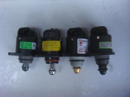

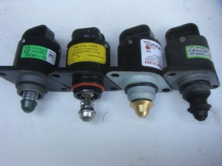

Зимой ставил с металлической тарелкой клапана-не повезло.С ним конкретно зависали обороты.Я тогда почистил как мог родной и доездил до лета.Сейчас по утрам после запуска загуляли обороты.Значит надо менять.Из того,что скопилось поставил с открытой пружиной и пластиковой тарелкой.Самый левый на фото.Пока вопросов нет.

Айк, Мну папанька купил как раз с куча_цифр-04 и сам поставил, завтра опробую. Спасиб, что успокоил.
[list=]
Мне поставили такой 23.1148300 , пол года гоняю, полет нормальный.

Gremlin, когда в 2007 году вышел из строя РХХ и в магазинах не мог найти, а утром надо было ехать на охоту, я подточил наконечник клапана РХХ, на холостых работала. Там надо небольшой зазор сделать. Методом подгонки получилось. Конечно потом приобрёл новый и заменил.

купил себе рхх 04 ,тока пружина открыта. Поновой на гамно нарвался или как? Пока работает нормально.
по рекомендации на форуме, поставил Автотрейдовский, Калуга в красной коробке, реально работает, все ок.
