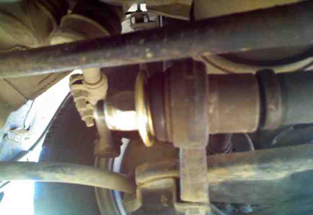

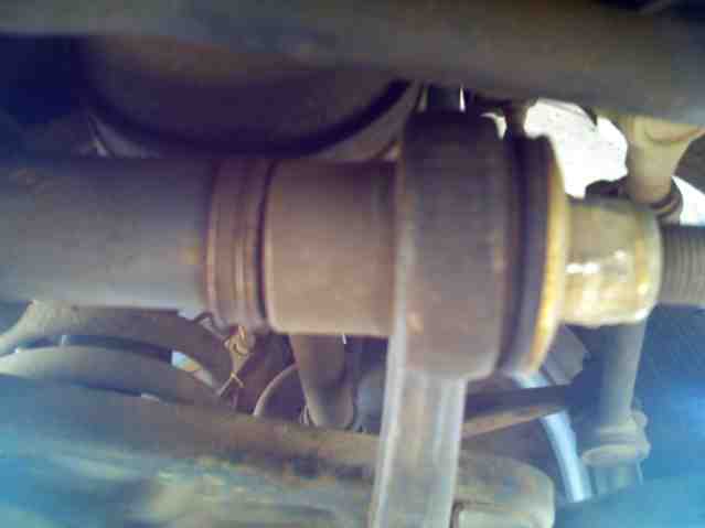

Поставил две шайбы по 3мм каждая(итого 6мм)...Туда поставил??? Сомнение берет, т.к. салент по другому сжимается!?
с шайбами
Изображение[/img]
без шайб
мой "Мухтар" октябрь 2003 г.в., Эбу январь 5.1, катализатора и лямды нету (так досталась от старого хозяина), пробег 124 000...

как я понял из описаний тех кто ставил....шайбы надо ставить между гайкой и той больной шайбой которая довит на сайтлент.
Именно так я и поставил. kolkins_1977, нужно шайбы под гайку

Большая прфильная шайба давит на резинку и расплющивает её. (На фото видно). Это грозит быстрым износом сайлента. Поэтому добавочные шайбы ставятся ПОД профильную. И тогда давление затяжки будет оказываться на втулку сайлента, а не на резинку. И ещё, на первой фотке видно, что отсутствуют шайбы между втулкой балки и сайлентом. Этот зазор нужно выбирать шайбами.

Да, именно так. Лучше, если позволяет длина резьбы, ставить 3 шайбы. Мне 2 не помогли.

у меня шайбы по 3мм каждая...Непонятно, тогда какая функция этих шайб, болт осматривал, резьбы там предостаточно...

[quote="kolkins_1977"]Поставил две шайбы по 3мм каждая(итого 6мм)...Туда поставил??? Сомнение берет, т.к. салент по другому сжимается!?
[quote]
Не туда конечно, под гайку надо....
