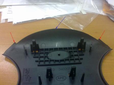

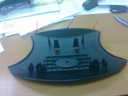

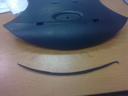

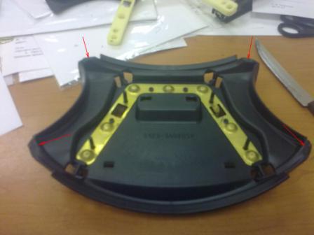

Айк писал(а):
Юрий М писал(а):
Сергей468, все дело в тонкой контактной пластине под "кнопкой" звукового синала просто напросто она согнулась надо отковырять эту "кнопку" на руле разогнуть пластину и аккуратно поставить все на место
тока это не надолго :smile_nod:
Да нет, это от пружинящего материала зависит. У нас вместо пружин что-то типа паролона используется, очень тугой. У меня тож определенного усилия требует нажатие сигнала...
Ребят, 3,14здел я.... Каюсь :
Сегодня полез смотреть, что там на самом деле.... Снял кожух и поставил сигнал на место, при нажатии сразу стало видно, из-за чего он такой тугой...
Вобщем, то, что на фото красной стрелкой, срезать к чертовой матери, то, что синим - подрезать немного (на третьем фото видно, сколько срезал, с нижней части чуть меньше снял), а то, что зелеными стрелками, слегка сточить :
С неподвижной части тоже немного посрезал с углов
Результатом доволен яки слон, теперь нажимается как надо :smile_cool: На все-правсе ушло 10-15 минут времени :
