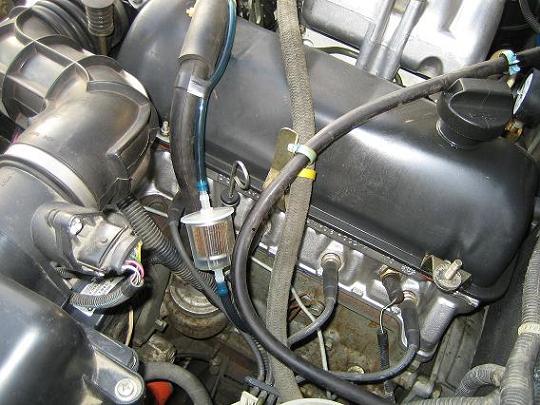

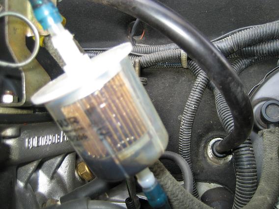

А маслоуловитель я себе тоже поставил но по методу Бонса http://www.chevy-niva.ru/album_pic.php?pic_id=15626 (фото Бонса)просто разрезал шланг и вставил туда бензофильтр от копейки.За три дня что он стоит пока в ем все чисто :smile_nod: http://www.chevy-niva.ru/album_pic.php?pic_id=15624
