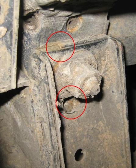

Лопнул лонжерон. Кронштейн амортизатора болтается.
Вопрос.
Можно ли эксплуатировать автомобиль без амортизатора.

Уточнил-это кронштейн подвески передний левый.

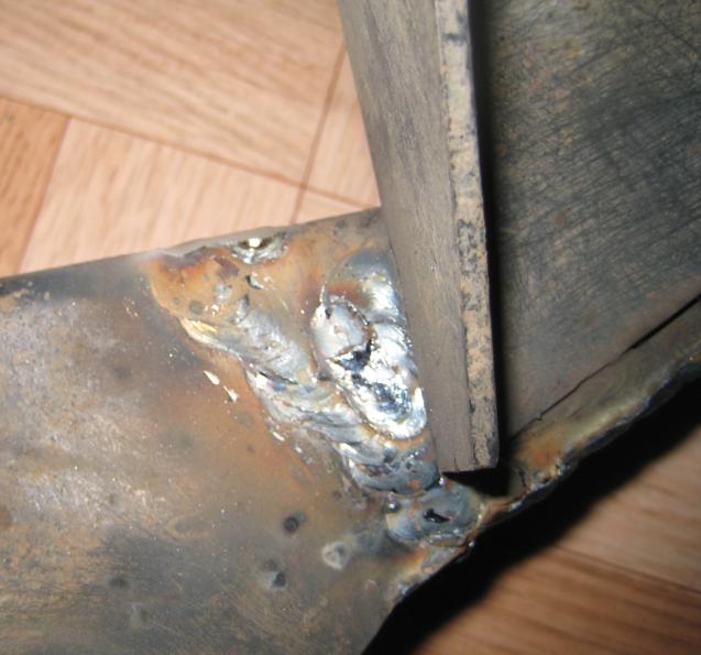

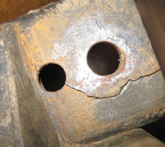

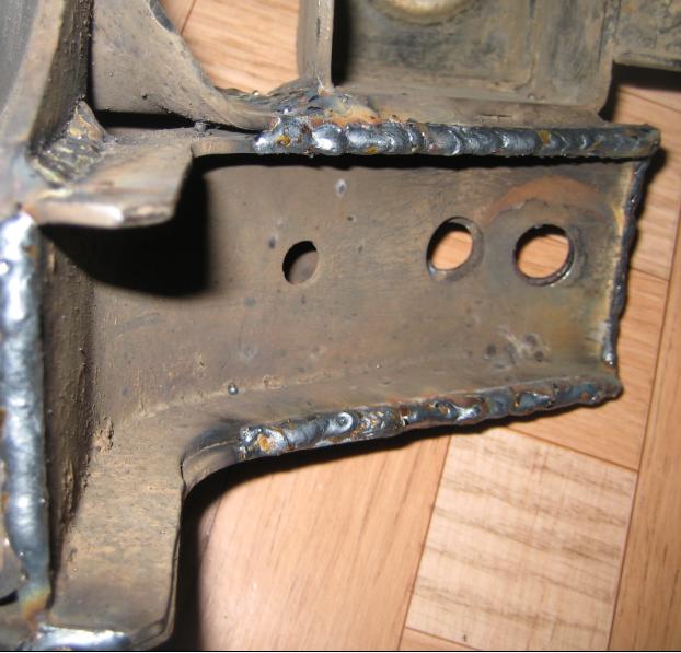

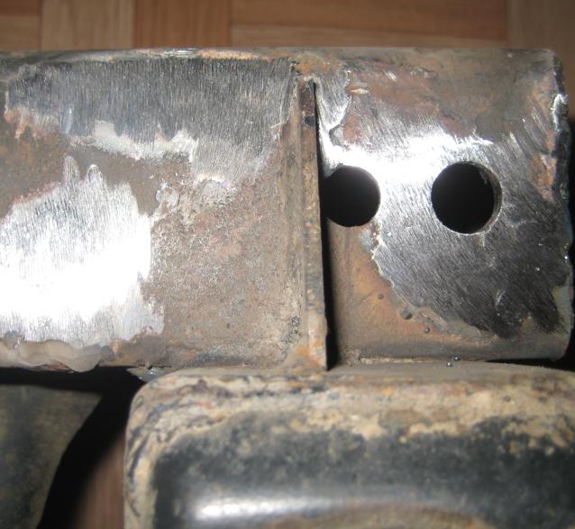

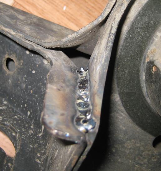

Разбирал два часа. Вот скрытая трещина.
Отвёз. Заварили.
Заварили и обработали.
Отдал 200р. Обещали, что ходить будет. Собирал всё два часа. Единственное повозился с одним болтом соединяющий балку с кронштейном.
