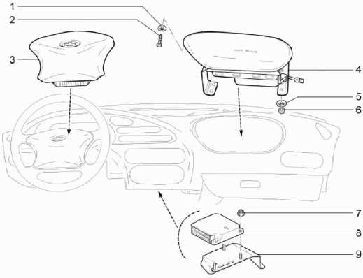

Glu писал(а):
Если подключить не все подушки, "SRS" будет гореть постоянно, и сработает ли вся система, никому не известно.
Соседа на Патруле стукнул пазик, из повреждений тока бампер поцарапанный (силовой)
ему в бублик и торпеду подушки вставили а ещё 2-е не ставили, прям в сервисе поставили какие-то обманки-иммитаторы, вот надо будет про преднатяжители спросить :

Обманки - это резисторы на 2,2-2,7 ома, и подушки и преднатяжители одинаковое сопротивление.

Петруха писал(а):
Да, ома, все воспламенители во всех устройствах системы безопасности имеют одинаковое сопротивление.
точно! наверное было так:
Стоял сломанный левый ремень, лампа SRS горит
Диагностика показывает: высокое сопротивление лев. ремня
Не нашел левый ремень
поставили правый, лампа SRS горит
нашел и установил левый ремень, лампа SRS горит
А ошибку то не сбрасывали!
Блин!
Аврора и НАЗ32 "посылают" грят, что прибора нет.
Что за прибор то, может где рядом найду? Все го лишь ошибку сбросить...
