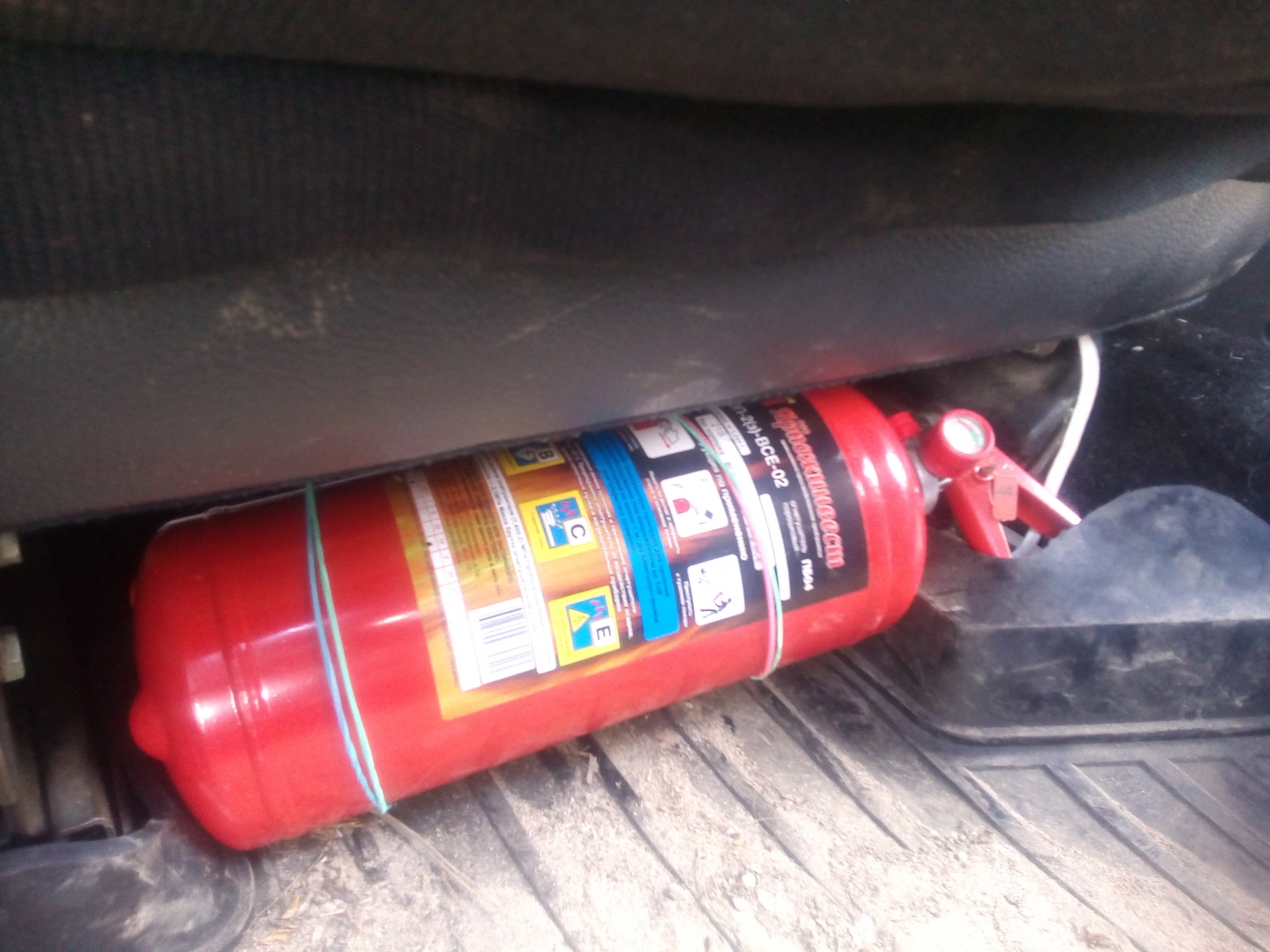

Закрепил пока так сзади водительского сиденья. Резинки прицепил крючками за отверстия в металлической основе. Попробовал вынуть- резинки сильно тянутся, также и рвутся легко, и вынуть быстро не проблема. Лучше чем откапывать в заваленном шмурдяком багажнике.

Какая разница успеешь потушить пожар или нет, если огнетушитель уже убил кого-нибудь в салоне?!

Столько раз в теме было сказано про членовредительство и убийство огнетушителем в салоне, что интересно стало: с реальными случаями кто-нибудь сталкивался? Чтобы действительно вылетевшим из под водительского сиденья огнетушителем сломало ноги, убило, заблокировало педали...

Чтобы огнетушитель превратился в бомбу, необходимо задать ускорение/замедление 10-15g. При таком раскладе лучше задуматься о селезенке, а не об цвете ногтей на перебитых ногах... :smile_crying:
У меня огнетушитель закреплен примерно как у Eddy21, только под передним пассажирским, пристегнут к основанию сиденья двумя резиновыми лентами с крючками, вынимается без проблем. Дуга свободна, салазки перемещать не мешает. Ноги пассажиру не переломает при ДТП. Под этим же сиденьем лежит полотно для тушения.
