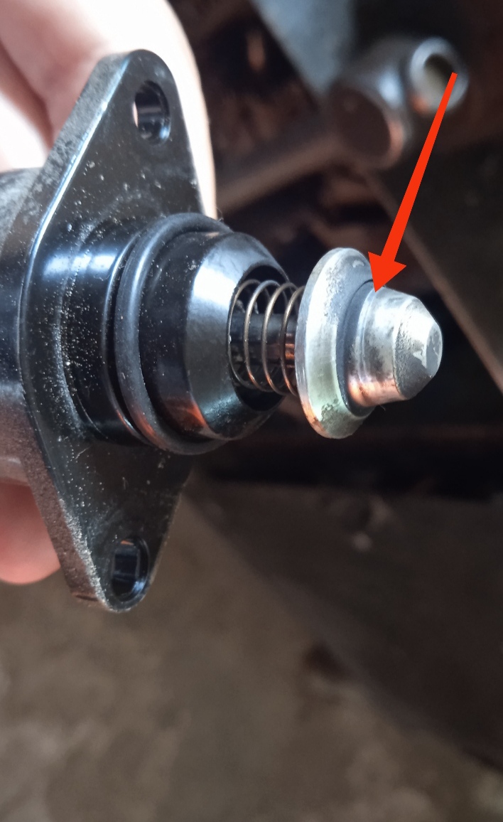

Добавлено спустя 7 минут 18 секунд:
Вот сам снятый РХХ и образовавшаяся на нём канавка. Судя по всему, внутри отверстия он ходил криво, что и было причиной глюка. Вопрос в том, как же так вышло. Потом осмотрю предыдущий РХХ, может быть, на нём обнаружатся похожие следы, хотя он работал всего месяц, а этот - полгода

Сообщение Добавлено: 30 июл 2024, 20:40
    2427
  •  10236
  •   66
  •  28 янв 2013, 20:02
  •  Ташла, Оренбургской обл.
@Koncord , Наш должен быть с пластиковой шляпой. А этот может просто не плотно прикрывать канал, тем более с перекосом.

Сообщение Добавлено: 30 июл 2024, 20:56
    1268
  •  711
  •  24 янв 2024, 17:21
Так оно и было. Сейчас стоит с пластиковой шляпкой. Удивительно, что этот на фото покупался в магазине у официалов. Сам я даже внимания не обратил на шляпку- дали деталь в коробке, отвёз мастеру, он её сразу поставил. Ну, теперь урок на будущее
