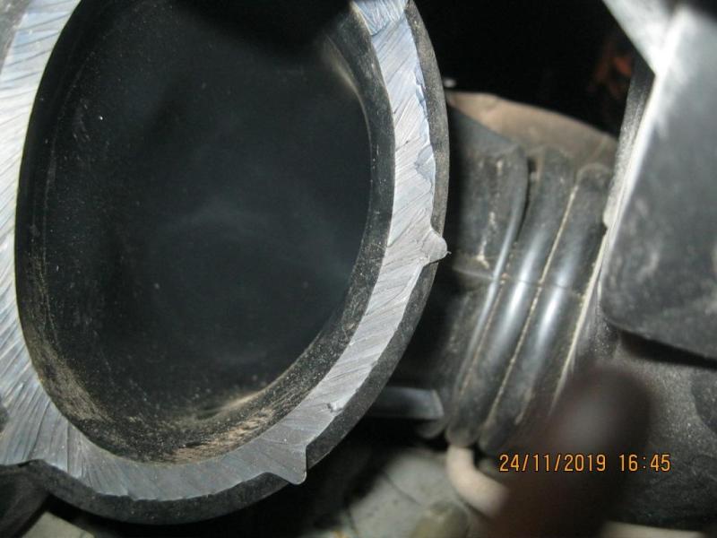

У меня даже жена заметила вчера, что приёмистость стала лучше. Я не утверждаю, что все шноркели душат машину, конкретно на моей, даже в патрубке есть неровности и задиры,кусок облоя размером с полкопейки я выломал. Что внутри трубы шноркеля никто не знает, а разбирать его я не хочу.
На моей машине однозначно стало лучше. aborigen@ пишет, что по БК упал на 0,5 л расход топлива, это уже доказательство.

Итак замеры по разгону с шнорхелем и открытой заглушкой на воздухане диаметром 75 мм.
Машина одна, водитель один. Крутил до 5 тыс.
С открытой заглушкой 0-100 км/ч = 23 сек.
С закрытой заглушкой (в работе шнорхель) 0-100 км/ч = 26 сек.
Если выразить время в процентах, то разница 13 %, что при перерасчёте составляет 10.4 л.с.
Опять же, это очень приближённые расчёты, но факт налицо.
И упал расход по городу на 0,5-0,6 литров на сотню. Раньше составлял 14,7-15, сейчас 14,1-14,2.

Немец, количество пыли в воздухе всасывающем зависит от места расположения воздухозаборника и количества пыли в воздухе. Но никак не от площади всасывания. Ведь всасывается определённое количества воздуха что с патрубков, что без. Просто чем легче двигателю всосать воздух, тем больше он отдаст мощности. Выдерни патрубок совсем из короба фильтра и будешь ещё удивлён.
Согласен. Отверстие расположенное прямо под фильтром, без патрубка , повышает вероятность намокания фильтра от простой лужи и пыли на фильтр больше попадает. Любая труба уменьшает попадание пыли на фильтр. А патрубок снять конечно попробую и отпишусь.
