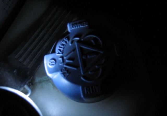

yaro писал(а):
Wlad, вот фотки:
Выпускной клапан не работает по причине скончавшейся пружинки (давление не держит, все время открыт). Со впускным все в порядке
Родная крышка от Ауди-80 лохматого года:
Yaro, тебе продали левак (твоя верхняя синяя крышка ).
Смотри какая у меня , она похожа на твою серую :
И стоила в магазине для "Жигулей и Лад" какие-то незапоминающиеся деньги.
Похоже твоя серая крышка-это моя синяя только сильно пожилая :smile_nod:

Wlad,
Да, твоя действительно похожа на мою серую, даже логотипы фолькса и ауди есть. Делаем вывод: фирму Topran (производителя моей синей) - на мыло.

Ну вот, стоило мне купить синюю немецкую крышку Топран, а её тут же раскритиковали. Абидна, да. Я пробовал её проверять на открытие давлением. В стоковом варианте начинает стравливать где-то при 1,6-1,8 атм. Непорядок, на фига мне так много. Откусил от пружины 2 может 2,5 витка. Теперь начинает открываться в районе 0,8 атм, стравливает до 0,6. Как-то так. Буду пробовать.

я купил вот такую:
и оченно расстроен: шаг резьбы не совпадает с нашим бачком :smile_doh:

Клапан должен быть такой:
А тот двойной что на фотках выше - "имитация" клапана как в опелевских (он-же Chevrolet, Daewoo) крышках.
У синих крышек шаг резьбы другой, чтобы плотно закрылась, надо срезать часть витков, или вложить в крышку ещё одно уплотнительное кольцо от другой крышки. Только учтите, что у таких крышек клапан открывается при 1,4 атм.

Петруха,
Дада. На моей серой именно такой. Ты его хотя бы вытащить смог из крышки? А то я как ни подцеплял - никак не выходит цуко. чуть не сломал.
Я сделал проще, закрутил крышку на горячем бачке, резьба на нем немножко "подправилась" и стала теперь родной. :smile_nod:
Я сделал так: во-первых, все шланги новые и на на герметике. Во вторых, после прогрева двигателя до рабочей температуры (при плотно закрытой крышке), начал потихоньку её откручивать, пока не появилось слабенькое сопение. Слабенькое - это значит, что давление стравливается после остановки двигателя где-то минут 5. Проблем никаких уже полгода не испытаваю.
