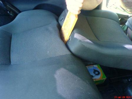

В том-то и дело, что будь спинка сантиметров на 5 пониже или сидушка сдвигалась бы вперед чуть подальше (там консоль мешает) - проблем бы не было. Можно, конечно, насильно упихать, к примеру, как у Viktor Сан, Изображение
но потом появляется остаточная деформация спинки и задней сидушки.
Пробовал так упихать. Не получается - вот это, на фотке указанное, положение, оказывается крайним для механизма откидывания. То есть, даже если тупо снять заднюю сидушку, ниже спинка не опустится.

vdv_4462, Можно даже еще глубже, посмотри остальные фото в моем альбоме. А деформация не остаточная, она проходит.

Viktor Сан, видел, пробовал. Не получилось. :smile_doh:

vdv_4462,
а ты спроси Made in Sahalin, чего перед этим он на досточке резал, может в этом весь секрет

vdv_4462, Для эксперимента, попробуй сначала снять заднюю сидушку и разложить переднее сиденье, на скольно оно опустится без препятствия.
А по хорошему надо использовать надувной матрас, и не мучится с выравниванием сидений.
