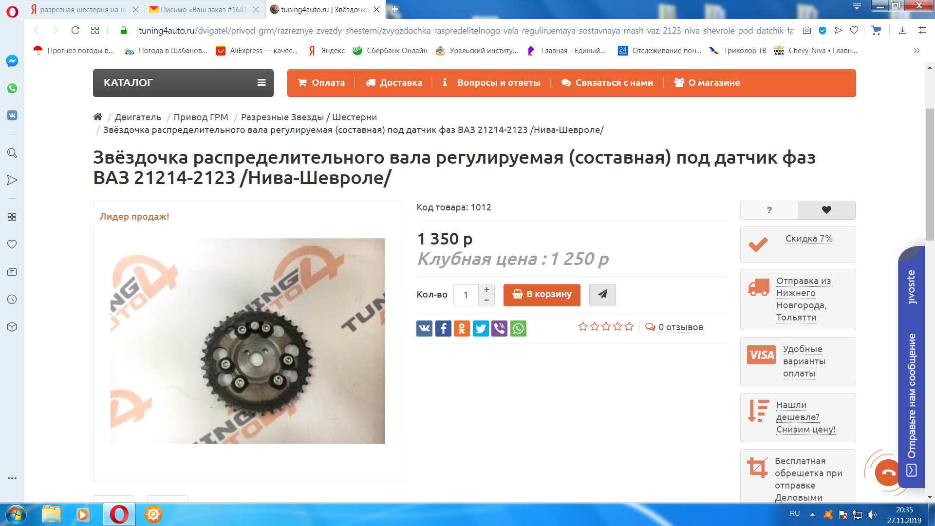

Заказал вот эту:

@senin , Ищи которая из заводской сделана. Там термообработка правильная.
