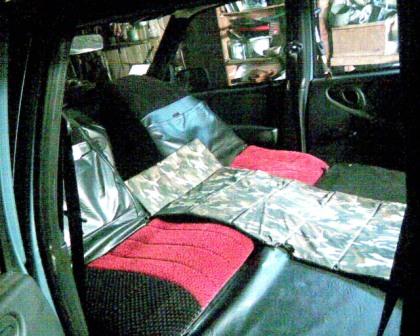

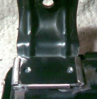

yaro писал(а):
Alex_Z, ой... а сохранить его как жипег? : Ты проинсталлил уже? Давай фоту!

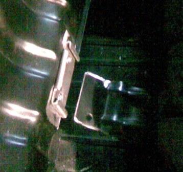

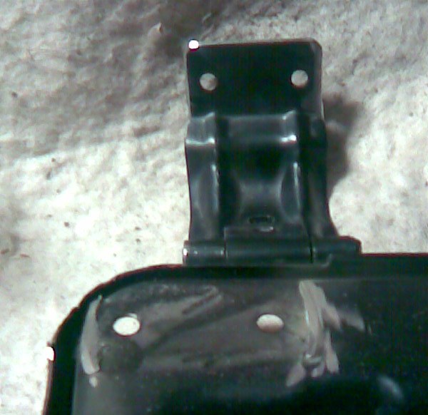

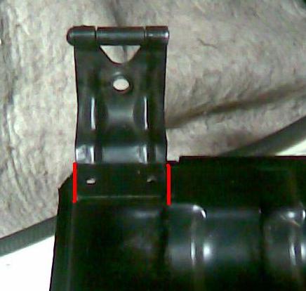

В выходные я это все ж таки сделал, обещанные фотки прилагаю...за качество не стреляйте в пианиста - он играет как умеет :smile_bigsmile:
Итак:
1. Снимаются сидушки с кронштейнами, снимается с них обивка и подушки. Болгаркой аккуратно отрезается сварка кронштейнов (показано красным):
2. Остатки сварки зачищаем той же болгаркой:

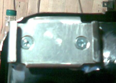

3. На место кронштейна ставим изготовленный из листа замок и крепим винтами М5 впотай через имеющиеся отверстия, с гроверами и шайбами. Выступающие части винтов я обрезал болгаркой.
4. Подгоняем кронштейн так, чтобы он свободно двигался в пазах замка:
5. Делаем то же для остальных кронштейнов и и затем ставим все кронштейны на место и затягиваем болты крепления, выставив кронштейны в пазах замков на сидушках:
6. проверяем свободный ход сидушек, снимаем с кронштейнов, окрашиваем повреждения, сушим, ставим подушки и обивку и сажаем сидушки в сборе на кронштейны.
Все!!!

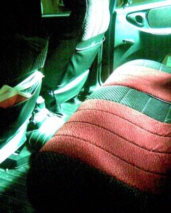

Теперь трансформация салона из положения
в положение
занимает 2 минуты с перекуром....Приятных снов!!! или секса ! :

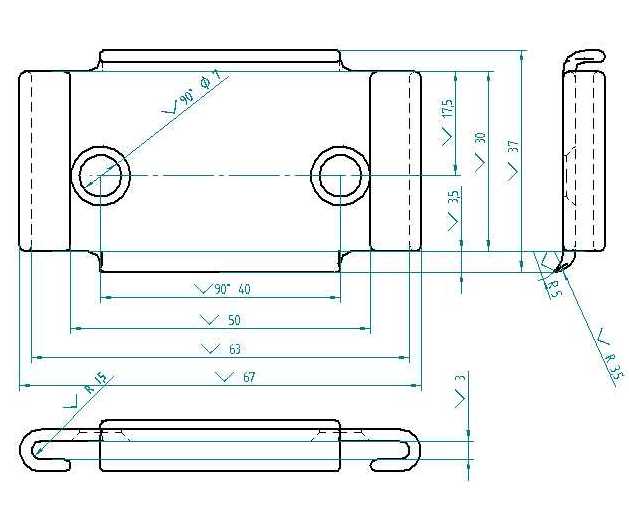

PS На всю работу ушло часа полтора с пивом и перекурами (замки делали на заказ, хотя и самому сделать не проблемма)
PPS А вот чертежик замка:Изображение
[url=http://s-u.su][img:60b8d1278a]http://s-u.su/s/ypf1uuth.png[/img:60b8d1278a][/url]

Alex_Z, а длина какая спального места в таком виде получаецца?
Сообщение Добавлено: 18 ноя 2008, 08:21

docxxx писал(а):
Alex_Z,
где ж ты раньше был?
Осмысливал опыт товарищей по несчастью :smile_bigsmile:
