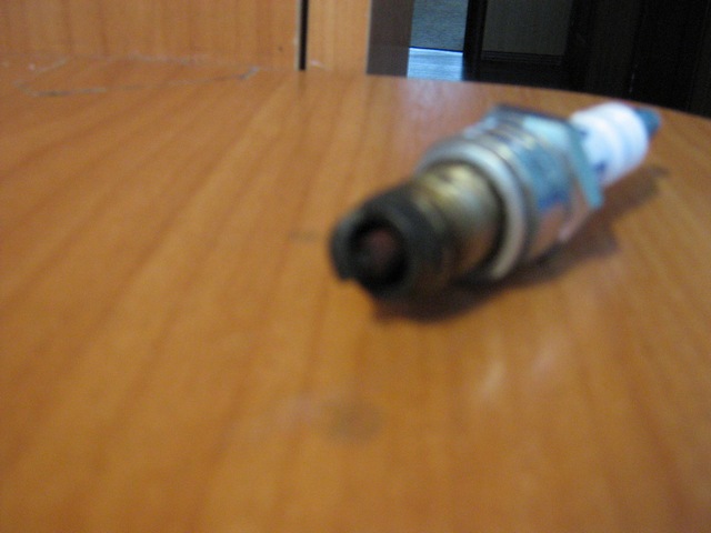

Новые свечи после недельного небольшого пробега имеют черезмерный черный нагар.
Фото.
Фото.
Ни разу не выкладывал, но сейчас попробую.
Аустер, GLC, 2009г.
Фото.
Ну как то так. Извиняюсь за качество.

Лёх@, ну че-та качество совсем...На изоляторе налет- он случаем не красный? фиг поймешь по фото
