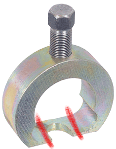

Установил сальник Corteco 82016891
Редуктор не снимал с машины.
Для снятия рулевой сошки купил вазовский съёмник шаровых опор (300р), срезал серединку.
Вложение:
400769b8-22bb-4a17-b68e-67c6c1891c11.png [ 67.55 КБ | Просмотров: 916 ]
Сбить сошку ломиком, прилагая адекватное усилие, не получилось.
Резинки из редуктора выковыривал тонкой отвёрткой. Ковырялку надо помягче брать, чтобы посадочное для сальника не царапать.
Перед установкой сальника промыл редуктор бензином из шприца, брызнул масла. Металлическую шайбу стачивал на леточной шлифмашинке до общей толщины 3.3мм. Установил сальник, белую шайбу, металлическую шайбу, стопорное кольцо. Под пыльник набил литол.
Инструменты: съёмник сошки (на фото), съёмник рулевых наконечников, съёмник стопорных колец, кусок трубы для запрессовки сальника, головка 32 гайки сошки.
